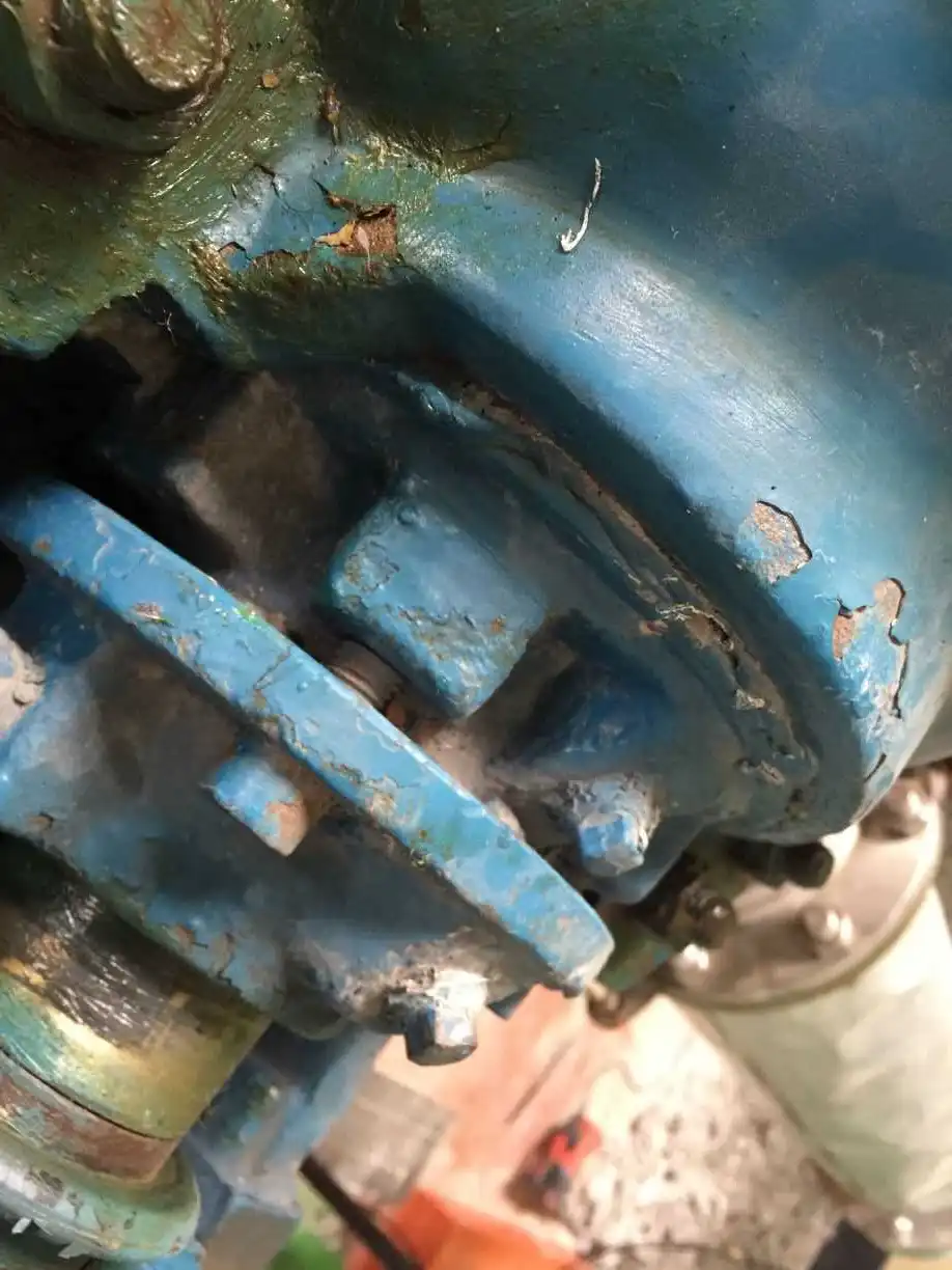

大家帮忙看下  这种水泵光打开蜗壳查看叶轮与口环的间隙  是不是需要拆卸机封  机封动静环由螺栓固定在蜗壳上 因为是第一次拆卸  机封的石棉板垫片也很容易损坏..

需要拆卸机封的。

是的,需要把两侧密封端盖的螺丝全部拆除,然后把顶盖拆掉才能暴露转子部分

机封需要拆
