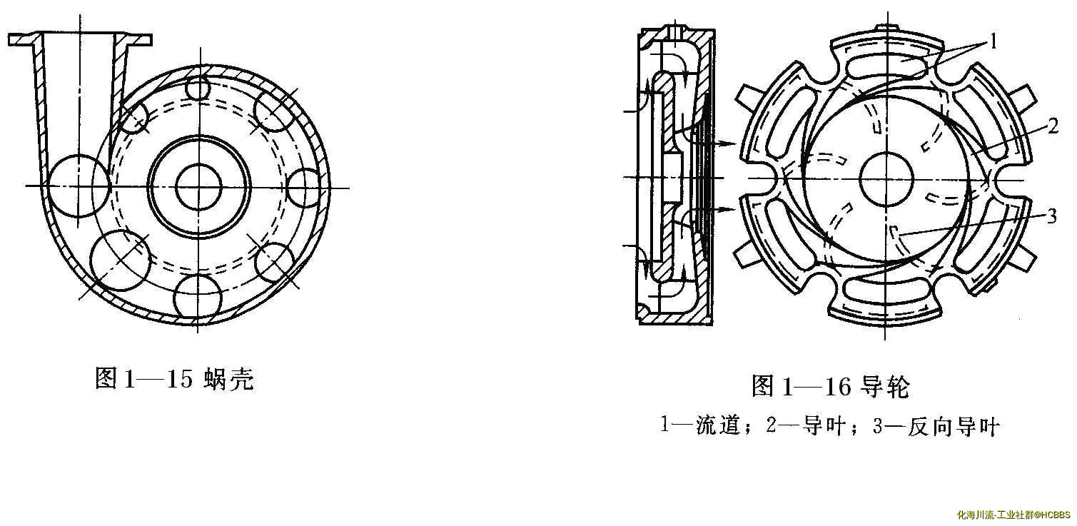

第二节 蜗壳和导轮
蜗壳与导轮的作用,一是汇集叶轮出口处的液体,引入到下一级叶轮入口或泵的出口;二是将叶轮出口的高速液体的部分动能转变为静压能。一般单级和中开式多级泵常设置蜗壳,分段式多级泵则采用导轮。
1.蜗壳
蜗壳是指叶轮出口到下一级叶轮入口或到泵的出口管之间截面积逐渐增大的螺旋形流道,如图1—15所示。其流道逐渐扩大,出口为扩散管状。液体从叶轮流出后,其流速可以平缓地降低,使很大一部分动能转变为静压能。
蜗壳的优点是制造方便,高效区宽,车削叶轮后泵的效率变化较小。缺点是蜗壳形状不对称,在使用单蜗壳时作用在转子径向的压力不均匀,易使轴弯曲,所以在多级泵中只是首段和尾段采用蜗壳而在中段采用导轮装置。 蜗壳的材质一般为铸铁。防腐泵的蜗壳为不锈钢或其他防腐材料,例如塑料玻璃钢等。多级泵由于压力较大,对材质强度要求较高,其蜗壳一般用铸钢制造。
   2.导轮
  导轮是一个固定不动的圆盘,正面有包在叶轮外缘的正向导叶,这些导叶构成了一条条扩散形流道,背面有将液体引向下一级叶轮人口的反向导叶,其结构 如图116所示。液体从叶轮甩出后,平缓地进入导轮,沿着正向导叶继续向外流动,速度逐渐降低,动能大部分转变为静压能。液体经导轮背面的反向导叶被引入下一级叶轮导轮上的导叶数一般为4—8片,导叶的入口角一般为8°一16°,叶轮与导叶间的径向单侧间隙约为lmm。若间隙过大,效率会降低;间隙过小,则会引起振动和噪声。与蜗壳相比,采用导轮的分段式多级离心泵的泵壳容易制造,转能的效率也较高。但安装检修较蜗壳困难。另外,当工况偏离设计工况时,液体流出叶轮时的运动轨迹与导叶形状不一致,使其产生较大的冲击损失。由于导轮的几何形状较为复杂,所以一般用铸铁铸造而成。
