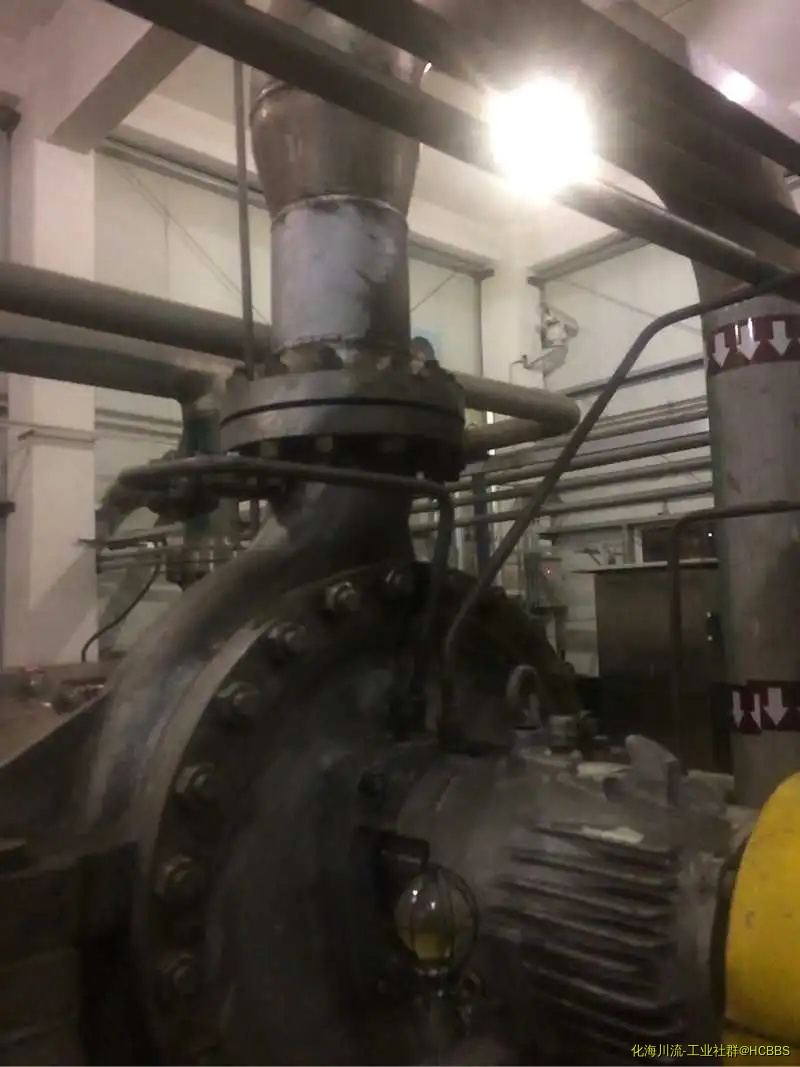

离心泵油杯油给轴承箱内缺油时补油的装备,但我们岗位有台泵就是轴承箱油味低了,油杯油位不及时补给轴承箱。请大家分析原因?

这个油杯就是个自动补油器!不能及时补油,要么堵塞了!建议清晰!如果还不起作用!直接更换好了!

补充一下楼上:油杯油不补油,堵塞的也有可能是油杯和油箱连接处,你把油杯拿起来要是漏油就是连接处堵塞。

1、油杯上有个气孔,是不是堵了?2、油杯斜面朝向是否正确/3、水平管是否倾斜4、轴承箱上油盖上的孔是否堵塞5、检查有无堵塞(油杯到轴承箱)

油杯的下油口(斜角管)太低,造成油位液封面太低不能及时补油。

检修的时候,看油管畅通吗?

用尺子测量轴承箱油位高度,测量油杯斜口高度

这种补油器的呼气口不太可能堵,不能及时的补油就是补油器的出油口高度不合理,偏矮了,需要换一个补油高度合适的。

1、油杯里的油是判断轴承箱油位多少的;
2、油杯里的油不减少,而轴承箱里缺油说明堵塞了,需要检修。

应该是补油的线不通了或者呼吸孔堵了,这个就是简单的连通器原理不堵不会补不进去的

油杯拿下来往油杯座子里倒一点油看看降不降液位··如果降就是通的·就看看加油的丝堵透气孔堵不堵

1 参考连通器的原理 油杯的的水平中心线过底
2.轴承箱呼吸帽是否通畅

估计主要是不排气造成的油位不下。这样就不能真实反映轴承箱油位!

首先不知道你是否是第一次注意这个问题。个人建议:1.油杯补充的润滑油至轴承箱内之间,是否有堵塞;2.油杯至轴承箱之间有一个连接的短管,是否安装错误(上下方向安装反),如果反了,会造成轴承箱内缺油,而油杯的油位还在正常范围内不能补油。
