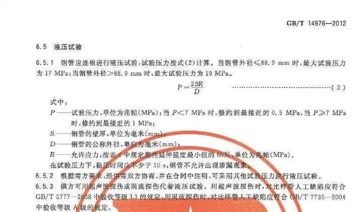

哪位大侠知道,已知:GB/T14976 2012 ; Φ14x2液压试验压力是17Mpa。 求解: Φ14x2的无缝不锈钢管能承受8Mpa工作压力吗?
[img]file:///D:\Program Files\Tencent\QQ\Users\748898538\Image\C2C\ZF%%BEL3_@UZF`}H[CQG{DM.jpg[/img]

根据使用温度查下许用应力,计算下钢管的壁厚

谢谢大家,GB50316-2000,P43页,计算壁厚。
