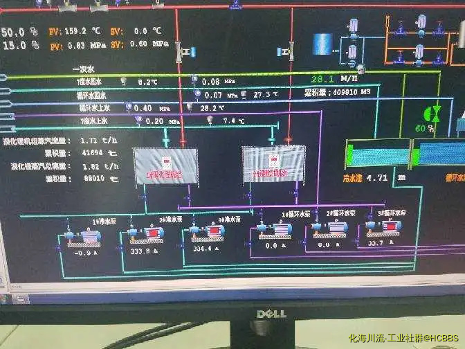

2台并联的冷水泵,把一台出口关小些后,另一台电流为什么会长起来??

另一台输送量变大了,电流自然会涨啊,别再问为什么输送量变大了~

流量变大了嘛
发表于 2017-5-29 00:24:56
电流大了,流量大了,功率大了,进口量大,只可能进口压力大了,但是进口压力怎么理解的,关上那台出口,同时进口压力也小了。另一台进口压力大了????
发表于 2017-5-29 08:52:48
并联泵停开1台,则泵出口下游管路系统流量降低,阻力降减小,使得泵出口压力降低,开着的泵打量上升是受泵出口管路特性的影响,与进口压力没有关系。

扬程下降流量上升,功率上升,电流上升
