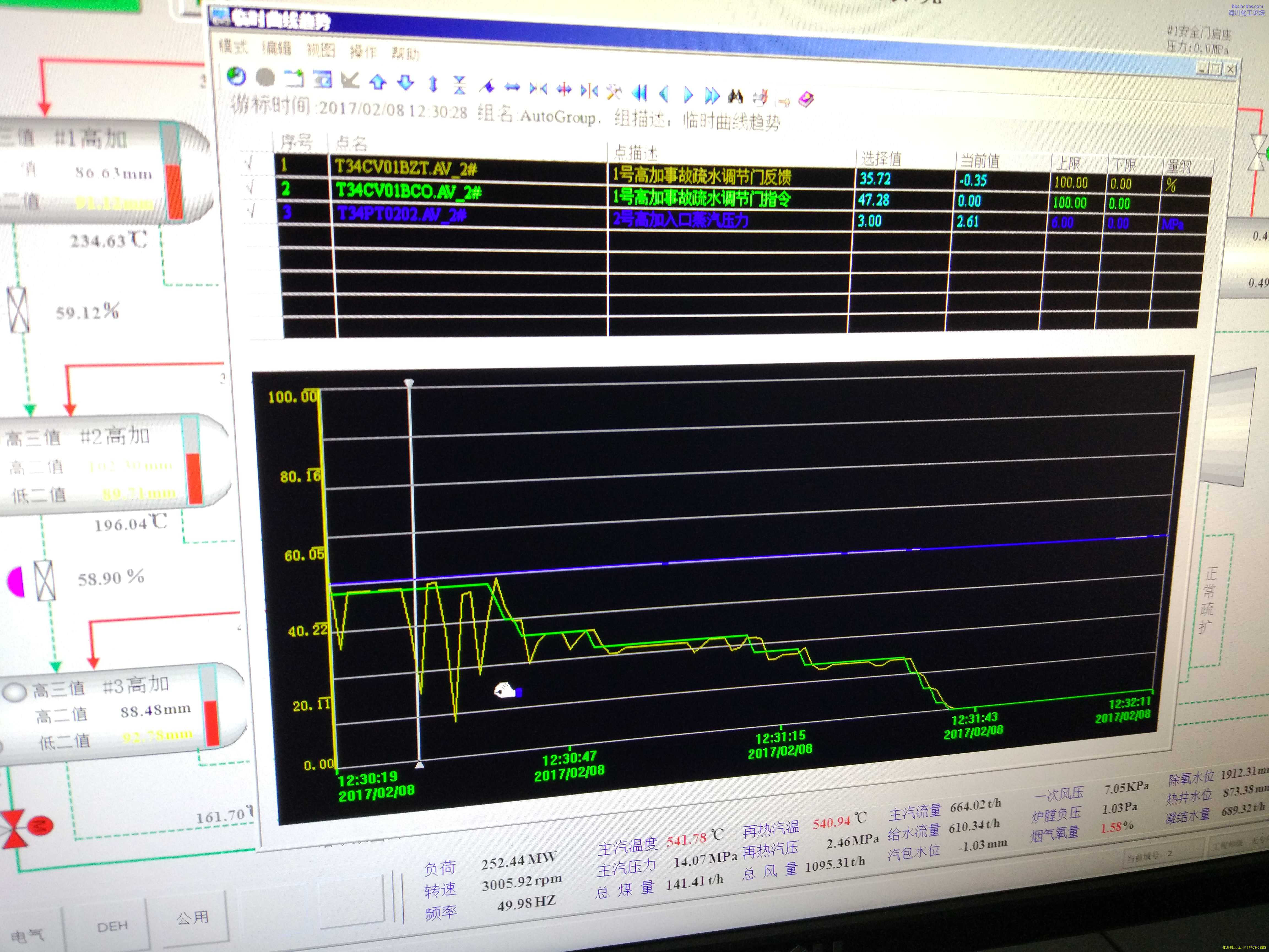

高加事故疏水调节阀在指定值以下有喘振现象。(1)当调节阀前手动开关阀关闭时,远程控制调节阀阀门,阀门动作正常。
(2)当调节阀前手动开关阀打开时,远程控制调节阀,在40%开度时阀门开始出现踹震现象。并随开度的增大踹震幅度增大。如下图:
DCS系统指定与反馈曲线图
DCS系统指定与反馈曲线图
根据分析,1,阀前高加以及阀后凝汽器的压力不会有较大的波动,
                2,工艺目前的运行参数是在阀门当时选型的参数内(执行器的大小,开关推力,调节阀推力以及阀体的大小)。
                3,因为凝汽器是负压,在调节阀后会形成闪蒸或者汽液两相流的状态。但形成汽液两相流后阀门的反馈开度值应该会在指定值上下踹震?
                望大神们能帮我分析一下故障原因。谢谢
