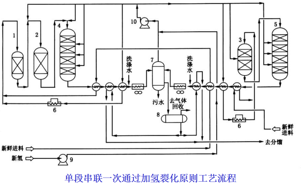

加氢裂化
        加氢裂化是指各种大分子烃类在一定氢压、较高温度和适宜催化剂的作用下,产生以加氢和裂化为主的一系列平行顺序反应,转化成优质轻质油品的加工工艺过程,是重要而灵活的石油深度加工工艺。它具有加工原料广泛、产品方案灵活、产品收率高、质量好和对环境污染少等优点。它既可处理轻柴油,重柴油,又可加工焦化蜡油、减压馏分油和催化裂化循环油,还可以加工渣油、页岩油。将其液化成各种发动机燃料。选择不同的工艺路线、调整操作条件、或更换催化剂,就可生产不同品种、不同质量要求的产品,如液化气.汽油、石脑油、航空煤油、灯油、轻柴油、润滑油和某些特种油料等。加工产品的液体收率很高,体积收率可超过l00%,重量收率可达90一98%。所产航煤冰点低,是优质的喷气燃料;柴油十六烷值高凝固点低:石脑油经重整可提供芳烃作化纤工业原料;润滑油组分是优质的润滑油基础油;尾油可作乙烯裂解、催化裂化或生产白油等的原料。原料油中的氧、氮、硫杂质均可转化成水、氨和硫化氢而排出并回收,对环境的污染程度较低。
2、加氢裂化反应原理
      加氢裂化是极其复杂的一系列平行—顺序反应过程。两个主要的反应——加氢和裂解。还有:异构化、氢解、环化、甲基化、脱氢和叠合等二次反应产生。
3、加氢裂化目的:
       普通裂化后大分子变为小分子,轻质油产率不高,重要原因是元素H不够。所以,加H裂化可使部分裂解物变成轻烃类,提高轻油产率。
4、优缺点
优点:
       适用原料广泛,可根据需要生产汽油、柴油等。产品收率高、质量好、流程简单。
缺点:
       操作温度较高300450℃,压力也较高10 20MPa,投资大、操作费用高。
与催化裂化不同之处:
      采用固定床,未反应的氢要循环。由于操作压力高,采用高、低压分离器。
