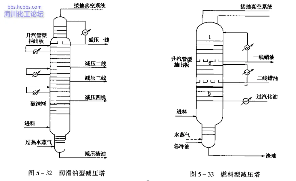

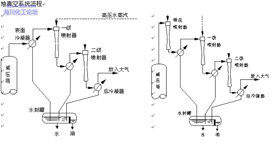

简介--本帖最后由 103388716 于 2017-5-22 22:00 编辑 减压蒸馏常压蒸馏剩下的重油组分分子量大、沸点高,且在高温下易分解,使馏出的产品变质并生产焦炭,破坏正常生产。因此,为了提取更多的轻质组分,往往通过降低蒸馏压力,使被蒸馏的原料油沸点范围降低。这一在减压下进行的蒸馏过程叫做减压蒸馏。 减压蒸馏是在压力低于100KPa的负压状态下进行的蒸馏过程 由于物质的沸点随外压的减小而降低,因此在较低的压力下加热常压重油,上述高沸点馏分就会在较低的温度下气化,从而避免了高沸点馏分的裂解。 通过减压精馏塔可得到这些高沸点馏分,而塔底得到的是沸点在500℃以上的减压渣油。 减压蒸馏(一)塔底产品—减压渣油 *焦化原料、催化原料等二次加工原料 *经加工后生产重质润滑油 *生产沥青 *做燃料油 减压蒸馏的核心设备:是减压塔和它的抽真空系统 ; 减压塔的基本要求:尽量提高拔出率,对馏分组成要求不是很严格; 提高拔出率的关键:提高减压塔的真空度          减压蒸馏(二)*减压蒸馏的原理与常压蒸馏相同,关键是减压塔顶采用了抽真空设备,使塔顶的压力降到几千帕。 *抽真空设备的作用是将塔内产生的不凝气(主要是裂解气和漏入 ...-登录查看全文
