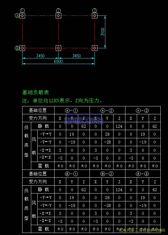

1R5UNCZH)K(K`[XCE0E8KRF.webp 图中每个数值都必须提给土建么?
我们自己厂子建设电厂,需要给设计院提土建条件,因为有些设备是自制的  但是土建需要他们一块出。
我们公司也有好几个设计院过来的,从来没有听过需要提这么详细的。
请大神告知。急等。

zghzghVIP会员 VIP会员 | 显示全部楼层       最后访问IP陕西省
如果给土建提供上部详细条件就不需要提供基础顶部的内力了,有些特殊设备需要提供基础顶部的内力例如:球罐基础等,这些都是在规范里明确提出的,由设备专业提供

谢谢,话说是哪个规范呢。可以提供一下么,我也学习一下。虽然我们不是球罐,但是确实是储罐。话说我搞设备的也没有提供过这么详细的基础条件。  发表于 2017-5-19 15:31

化工设备基础设计规定HG/T20643-2012,条纹说明7.0.2

谢谢,我去学习一下。主要我们不是球罐 。我看看是不是需要提供这么详细。
