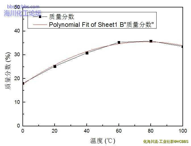

我公司采用硫酸法生产七水硫酸镁,合成后的高温硫酸镁溶液能否通过闪蒸降温的方式降低溶液的温度,然后再进入结晶器内结晶?若采用闪蒸降温会不会出现爆发成核的情况?请各位海友帮忙分析,谢谢!

硫酸镁的溶解度曲线是这样的

xujincheng_03VIP会员 VIP会员 | 显示全部楼层       最后访问IP江苏省
闪蒸降温控制得不要那么剧烈就可以

lichanglong楼主 VIP会员 VIP会员 | 显示全部楼层       最后访问IP辽宁省
xujincheng_03 发表于 2017-5-15 11:45
闪蒸降温控制得不要那么剧烈就可以
如果从80℃闪蒸降温至60℃会爆发成核吗?
