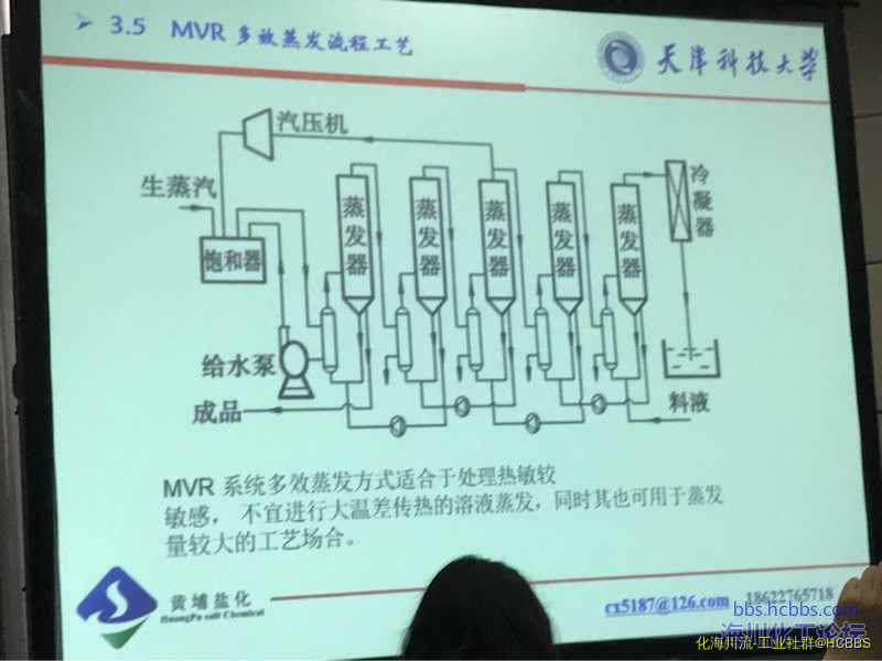

常见MVR工艺流程

理想中的与实际往往有一定的差距

谁大概给讲讲流程?

主要就是结晶的工艺
