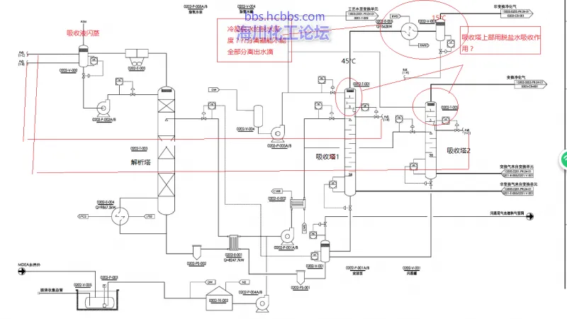

刚接触MDEA 脱碳,求高手解答!!!

简介--冷凝脱水与压力有没有关系?分离器分离水滴能全部把水滴分离吗?具体在这个工艺为什么吸收用板式塔,再生用填料塔? 请高手多多赐教MDEA 相关知识,万分感谢!!! ...-登录查看全文

简介--和压力当然有关系,这里的水是脱不完的,脱碳后面一般还有三甘醇脱水单元。 吸收不一定要用板式塔,也有用填料塔的。-登录查看全文

简介--鱼玄机 发表于 2017-5-5 11:49 和压力当然有关系,这里的水是脱不完的,脱碳后面一般还有三甘醇脱水单元。 吸收不一定要用板式塔,也有用 ... 你好,关于冷凝脱水能不能赐教一下啊, 我的理解是,冷凝点温度的饱和分 ...-登录查看全文
