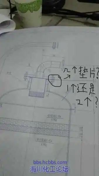

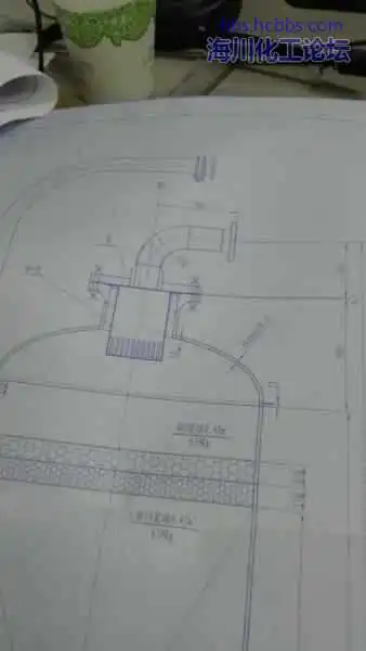

[求助] 反应器入口分布器法兰处应该加几个垫片?
2.2K |5
三秋桂子VIP会员 VIP会员 | 显示全部楼层 |阅读模式       最后访问IP山东省
反应器入口有分布器,分布器上下都要加垫片吗?

chenjin0608VIP会员 VIP会员 | 显示全部楼层       最后访问IP山东省
入口大盖吗?那就只有一个八角垫
发表于 2017-5-4 13:24:12
梦幻100 + 3 积极参与
笼子要是焊到盖上的就用一个垫片,笼子自已要是夹在法兰和法兰盖之间就用两个垫片。
发表于 2017-5-4 13:39:33
梦幻100 + 5 积极参与
海川顾问组(海友)  |  头衔:  TA未设置
一个
发表于 2017-5-4 13:47:06
法兰处只能用一片缠绕垫,分布器和平盖连接处可以不装垫片,也可以装一片非金属垫片
