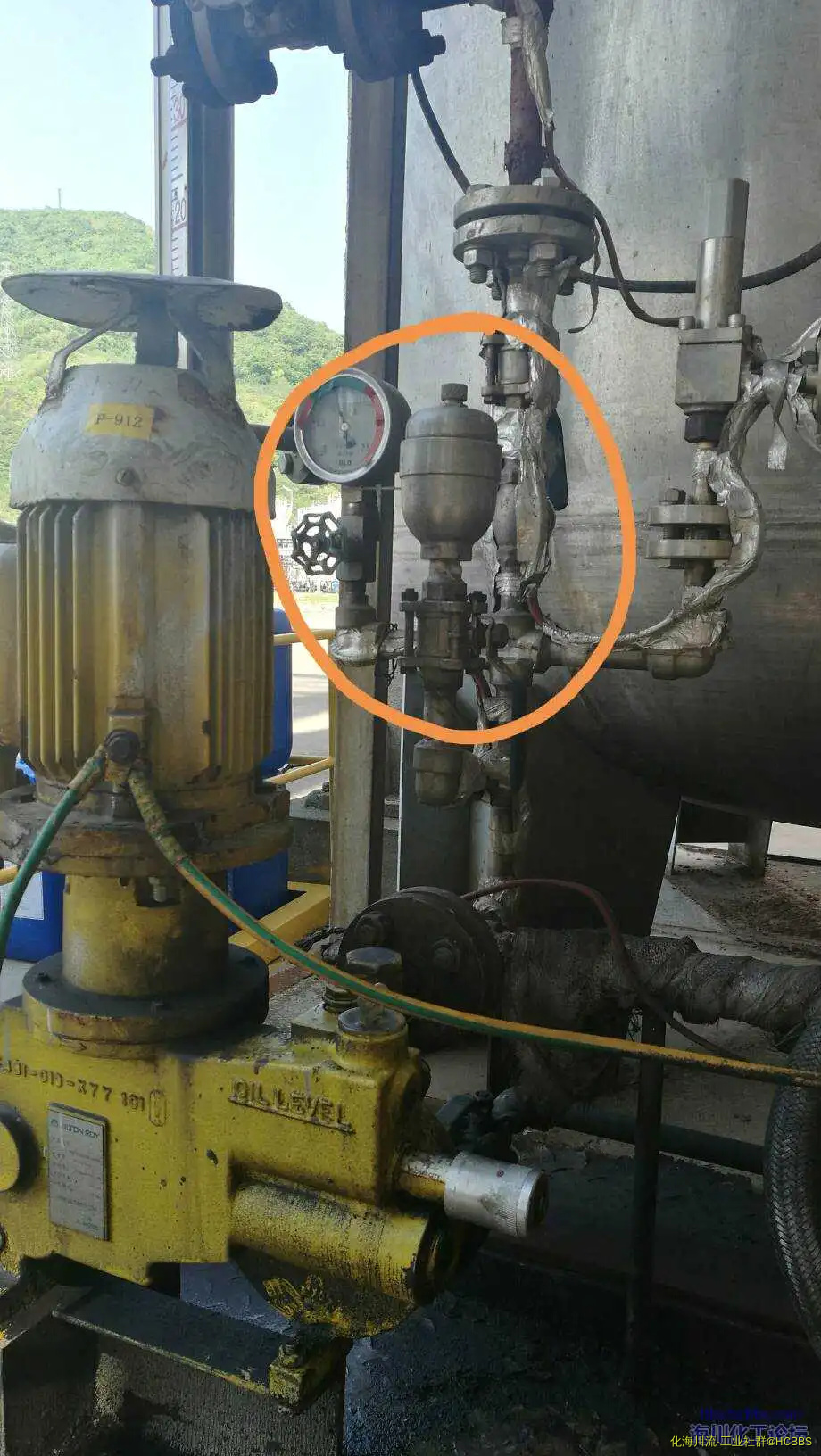

计量泵出口圈图是什么东东,有何作用?

蓄能罐。以前的帖子里有介绍。

难道不是润滑油之类的罐罐?

2楼说的对。计量泵是一股一股的,会有波动  详情 回复 发表于 2017-4-30 16:18

出口缓冲罐,保持压力的平衡输出

蓄能器

阻尼器

稳压罐,保证压力稳定。

背压阀吧

蓄能器

脉冲阻尼器,消除脉冲的

阻尼器

阻尼器,抑制振动的。
