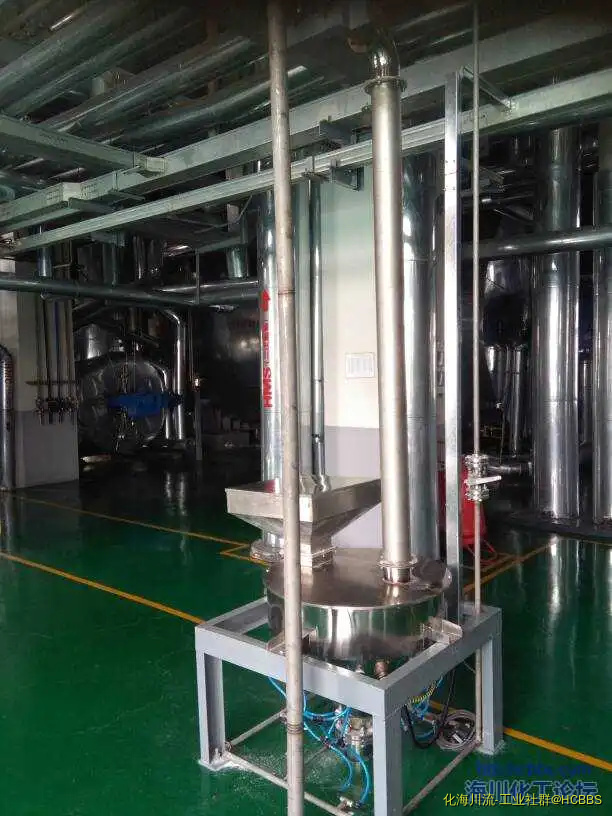

        这是一个加料料斗,料斗内物料易架桥,使用0.3bar氮气反吹,导致室内污染严重。目前的方案是在放空管道上安装防爆风机,使得料斗内部形成负压,加强放空。
         放空管道是114.3*3.2的白钢管道,按照这个管道规格安装一防爆风机,不知风机如何选型,请各位大神指教。

你管道大概多长

这段DN100的管道长度有18米,通向室外,端口有布袋,布袋定期清理。我计划将风机安装在料斗上方,放空管道的弯头处。

在密闭排风罩的设计计算里,排气管道一般可以按照18m/s的排气风速,风量换算一下就510立方每小时,压损你按50帕每米计算,弯头你按0.2的阻力系数,几个弯头就加几个0.2,比如2个弯头,就是(1+0.2+0.2)乘以50再乘以管道长度18,管道的阻力就是1360帕

如果气流是先过除尘器,再走排气管出,那就加上除尘器压损,然后得到的就是风机的静压,找厂家选型就可以了

防爆的型号基于涉及的介质的所属化学品类别其闪点,最小点火能来确定防爆级别和类型。

明白了,风机流量是510立方米每小时,静压1368帕。谢谢指导,多谢

你现场几个弯头,你就按这个方法自己算一下,我说两个弯头,是举例

恩,明白了,谢谢。我已经确定基本参数,联系采购部了。
