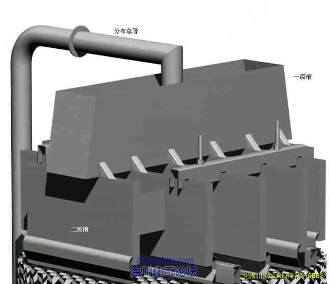

分酸爪这个结构抗腐蚀性能绝对强,但是分酸效果不敢恭维。所以这就不做讨论。
从管式分酸器说起吧,管式分酸器,因为液体是从小孔流出,在小孔持续受到冲刷的情况下,孔径是会慢慢变形的,那这就影响分酸效果啦。有问题就解决问题,不要解决提问题的人嘛(笑)。所以大家就想着做槽式的,再来几个落酸管是否能解决。能解决,于是就有了这么个管槽式的结构。请注意,这个结构真的仅能用在硫酸行业,别的行业是这样的。
很厉害吧。
宜良对管式分酸器提出了新的解决方案,既然管式分酸器的孔径容易变形,就是在管式分酸器的小孔哪里套上非金属材料,完美的保护了小孔!!!但是我觉得这个小孔仅仅是延续了孔径的寿命,但是在孔径和接驳处的缝隙还需要注意一下。当然用管式做改进的话分布效果可能未必是比较好的。(“我觉得”后面一段仅为个人想法,也希望各位同行帮忙指正,更希望宜良的朋友加入进来讨论。)

管式分酸器。管式分酸器的特点就是只有管子,呵呵呵。主分酸管二分或者四分然后再二分,在最后一级管线上打上落酸孔,硫酸由孔流出与填料的气相接触完成吸收。从管式分酸器开始,大家对酸雾的控制一直有一个概念,那就是硫酸的吸收也好,还是水的吸收也好,都是放热反应。所以容易产生巨大的亚微米颗粒的酸雾。为了避免酸雾携带,大家都倾向于把分酸管(包括管式分酸器)埋到填料以下。让部分填料作为阻挡酸雾的捕沫器。管式分酸器的优点就是简单粗暴、价格便宜量又足(毕竟抗腐蚀嘛),甚至有说法是管式分酸器换三次的钱还比合金便宜。。。哎,谁让现在钢铁价格白菜价呢。缺点太明显了,不抗腐蚀,分布效果差,且维持初始分布效果的时间短。毕竟孔径在持续冲刷时容易变形,影响流出液体量,少量的分布不均我们认为还是可以接受的。但是大量的分布不均,例如分酸支管直接漏了,涝的涝死,旱的旱死。让经过气体形成了短路,那对于吸收效果影响是非常大的。“宜良的分酸器号称能解决腐蚀问题,但是管式分酸器的结构就决定了他能达到的分布效果上限。对于抗损抗坏引起的波动来说较弱。”引号部分侵删。

在一定的填料高度范围内,分酸密度与填料高度也有负相关性,实际国内硫酸塔的填料设计都在3.5米以上,许多都在4米以上;对于这样的高的填料高度,设计合适的槽管分酸器有20点的密度已经足够。孟莫克在全球低于21点分酸密度的成功案例太多。
发表于 2019-7-5 17:21:02
关键的关键是现在的槽管式基本都是采用42-43个点/㎡的设计,这又是为什么呢??槽管式布点增加那不是意味着成本也增加了,他们为什么不继续采用21个点的布点了呢??有点疑惑  详情 回复 发表于 2019-8-17 08:46
