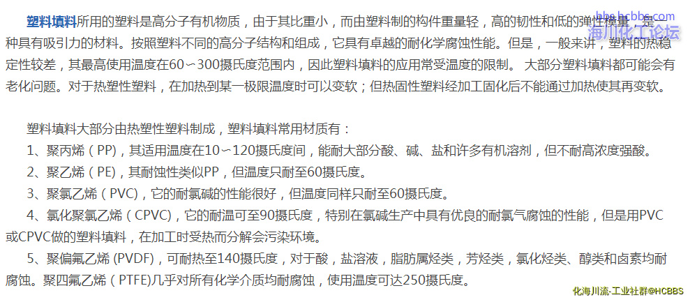

以上就是塑料填料的材质介绍
如有觉得不对的地方请指出
