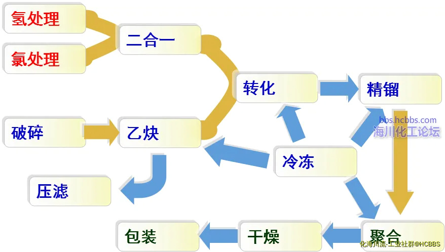

首先附上VCM工艺简介:今天系统不好使,明天再传
VCM工段主要包括:二合一生产工艺、转化生产工艺、精馏生产工艺、冷冻生产工艺。
VCM工艺流程图:
冷冻生产工艺一般会用到氨工业冷冻压缩机组、氟工业冷冻压缩机组、还有溴化锂机组。

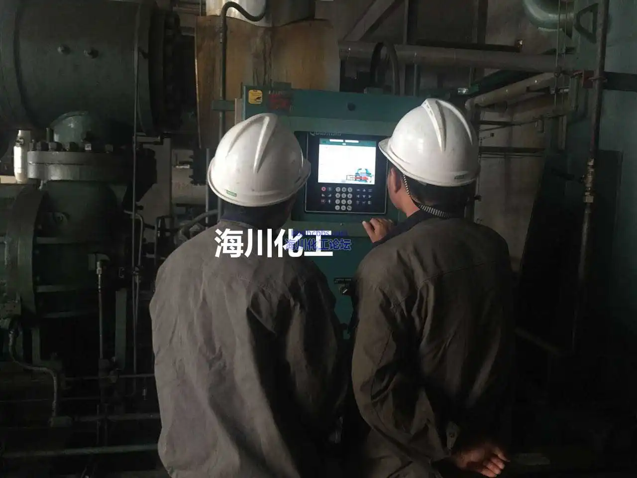

下面图为我们为某氯碱厂大修服务图:
溴化锂高发爆炸修复
约克氨螺杆压缩机大修:
前期拆卸
中期大修
后期安装调试

楼主,发帖中溴化锂高发爆炸的原因是,预防措施?
发表于 2017-7-26 11:37:33
蒸汽阀忘记关了,车间人员安全意识薄弱,技术水平低。
发表于 2017-7-26 12:23:25
停车时蒸汽加热阀门未关闭?这个还是第一次听说。  详情 回复 发表于 2017-7-28 10:27
永不※言棄 + 10 热心助人
发表于 2017-7-28 10:27:08
控制上停机切断蒸汽阀,结果蒸汽阀自动控制坏了,改手动了。
发表于 2017-7-28 10:44:11
受教了,停机后巡检人员一般都是忙于检修,很多细节都会忽略,所以也容易造成次生灾害  详情 回复 发表于 2017-7-29 10:10
永不※言棄 + 5 深入讨论
