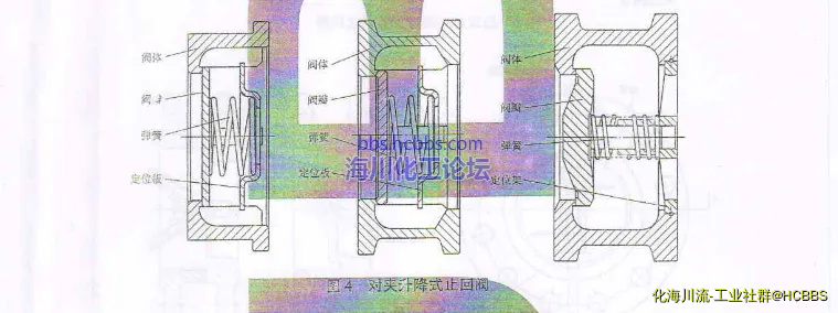

46085703VIP会员 VIP会员 | 显示全部楼层 |阅读模式       最后访问IP广东省
在标准《JB/T8937-2010对夹式止回阀》中提到的对夹升降式止回阀(如图),这种升降式止回阀安装在有什么要求?是否一定要水平或垂直安装?
对夹升降式止回阀
对夹升降式止回阀

海川顾问组(海友)  |  头衔:  【海川资深技术人员】
用在垂直管道上,一般流向是从下向上。要记得考虑液体重力引起的压强。

46085703楼主 VIP会员 VIP会员 | 显示全部楼层       最后访问IP广东省
有弹簧为什么不能安装在水平管道上呢
46085703 发表于 2017-4-24 15:08
有弹簧为什么不能安装在水平管道上呢
自己查原理吧,历史帖子里也有。
写的升降式,还纠结啥?
