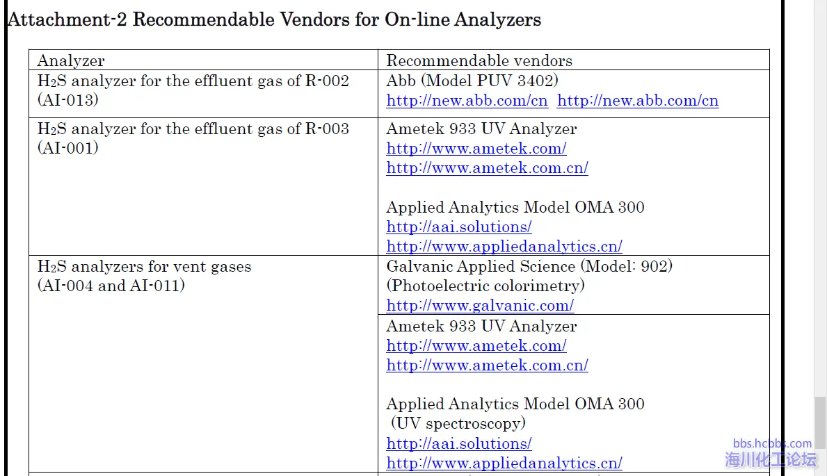

不好意思,因事有一些时没上了。现贴张图,设计方推荐型号。
C:\Users\mr fang\Desktop\QQ图片20170526160449.png
发表于 2017-5-26 16:06:44
belite楼主 VIP会员 VIP会员 | 显示全部楼层       最后访问IP浙江省
设计方提供推荐型号与厂家
发表于 2017-5-26 16:10:16
