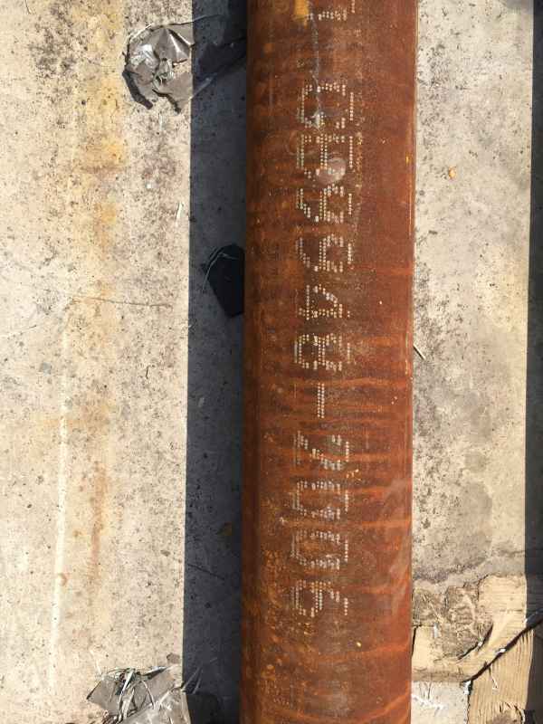

1Cr5Mo  过热蒸汽管道   施工焊接时,生锈正常吗?它不属于不锈钢?

1Cr5Mo 的金属组织是马氏体,在650摄氏度左右具有良好的抗氧化性,在600以下具有较好的热强性,并有良好的减震性和导热性,在蒸汽轮机中广泛应用。但这类钢有较大的淬硬倾向,焊接性能较差

我问的是此材质管道会不会生锈?

一般本体不会生锈,但是焊接部位有可能会生锈,还有看介质情况。

1Cr5Mo生锈很正常,像15CrMo、12Cr1MoV等都会

焊接部位有可能生锈,焊接后要经过处理的!

我们厂的1Cr5Mo

这张锈蚀状态是正常的  详情 回复 发表于 2017-4-23 21:48

不锈钢也会生锈,何况它不是不锈钢。

此材料合金含量高
焊接时候要根部气体保护
不然容易氧化
发表于 2017-4-23 21:47:54
一直在奔跑VIP会员 VIP会员 | 显示全部楼层       最后访问IP乌兹别克斯坦
这张锈蚀状态是正常的
