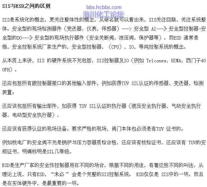

SIS系统,DCS系统和ESD系统究竟有什么具体的区别?感觉差不多,就是层级不一样,或者权限不一样,大家怎么认为?

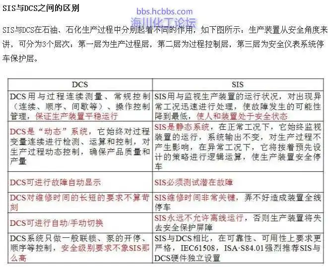

SIS是安全仪表系统,ESD是紧急停车系统,ESD属于SIS的一部分。
SIS包括现场仪表、逻辑解决器、执行机构三部分,这三个部分都要是安全设计的,常规的ESD系统只是SIS的逻辑解决器这部分,当然也要是安全设计的。特点依然是PID控制,借助其强大的通讯功能,是整合工厂所有自动化设备的系统,SIS 比DCS 在可靠性、可用性上要求更严格,IEC61508、IEC61511等标准中,要求SIS与DCS硬件独立设置。
DCS系统是过程控制系统,是动态的,需要人工频繁的干预,这有可能引起人为误动作;而SIS(ESD)是静态的,不需要人为干预,这样设置可以避免人为误动作。通常作为成套设备的控制方案,比如说真空、废水、集装、压缩机等等自成一个体系的系统。他们的特点往往是不要求很多的模拟量控制,对数字量控制极为有效、方便、可靠、经济。通常做为DCS的子站点,便于监视。很显然从下图中我们看到SIS包括ESD、ITCC等,DCS下面有PLC、FCS等。
ESD emergency shutdown system 紧急停车系统。 SIS safety interlocking system(safety instrument syetem)。安全联锁系统,个人认为这是不同厂家对安全系统的叫法不同,还有的叫safety manager。这类系统往往用于石化等高危行业。一般涉及到的点不是很多,因为一旦动作就是全场停车,是牺牲生产效益,保障安全的最低防线。SM需要有SIS认证,石化行业通常等级为3。

按现在的观点过程控制系统分程两类:一类是基本过程控制系统(BPCS:Basic Process Control System)和安全仪表一系统(SIS:Safe Instrument System)
或安全联锁系统(SIS:Safe Interlock System)。基本过程控制系统的作用是保证生产过程平稳连续生产,安全仪表系统的作用是当生产出现异常时保证生产
安全,设置目的不同。紧急停车系统(ESD:Emergency Shutdown Device)也属于保证生产安全的一类系统,从概念上来说也属于安全联锁系统。此外还有
一类专属控制系统,例如集成透平压缩机控制系统(ITCC:Integrated Turbine Compressor Control System)、马达控制中心(MCC:Motor Control Center)。
至于这些系统的结构,各个厂家有所不同,功能大同小异。
