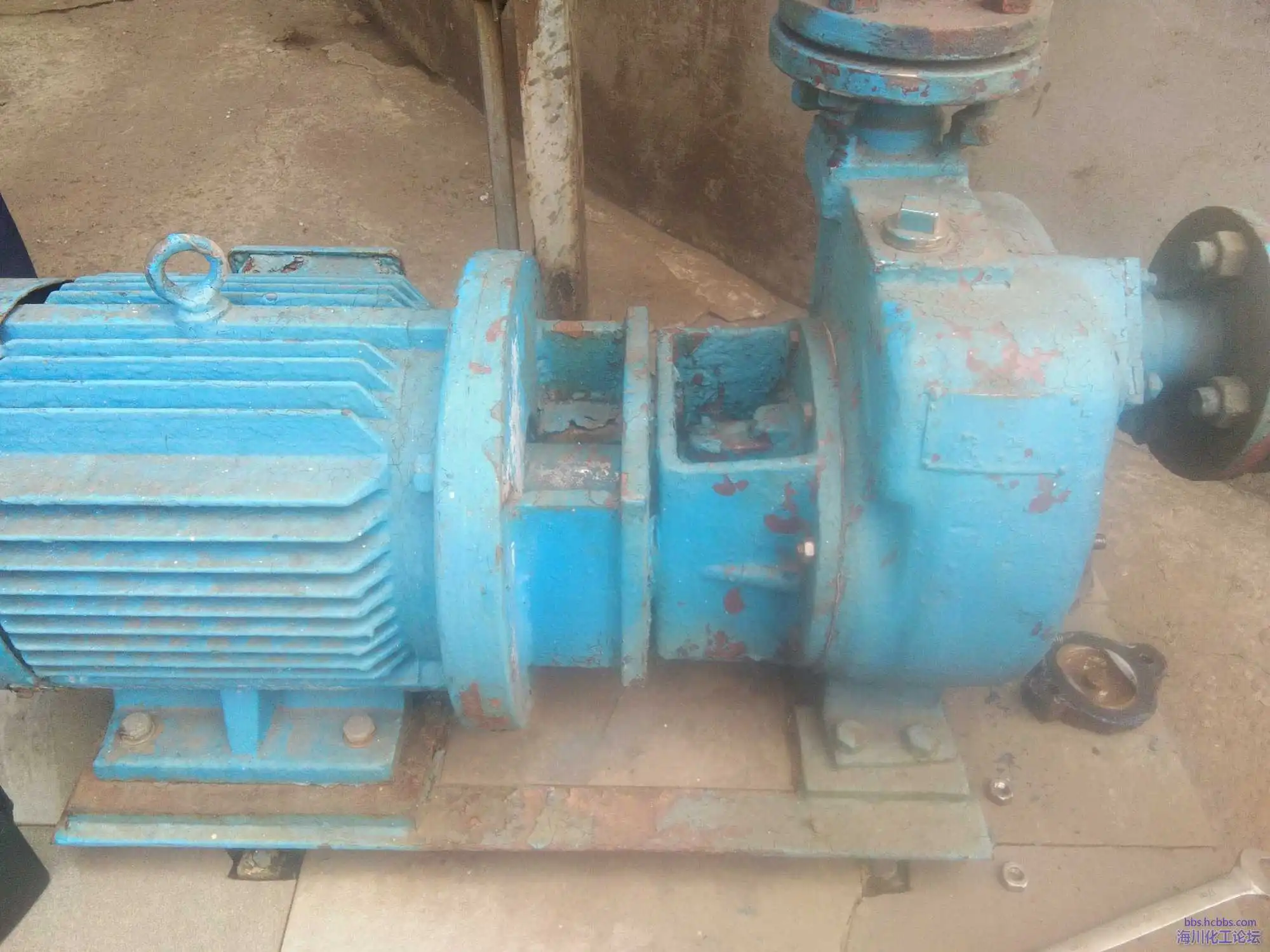

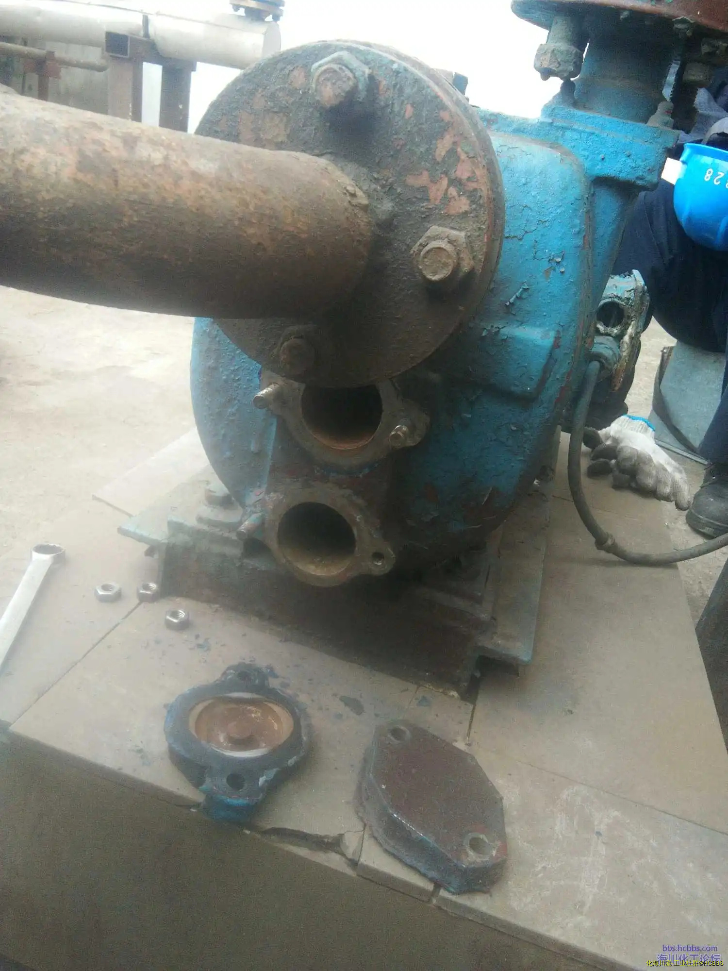

盖子上有皮垫和铁片,早已掉下,被泵打坏。

下边那个应该是清砂孔盖吧。可以放液用,上边那个不知道

下面的是停泵排污口。上面的是维修孔,调整叶轮间隙的。
