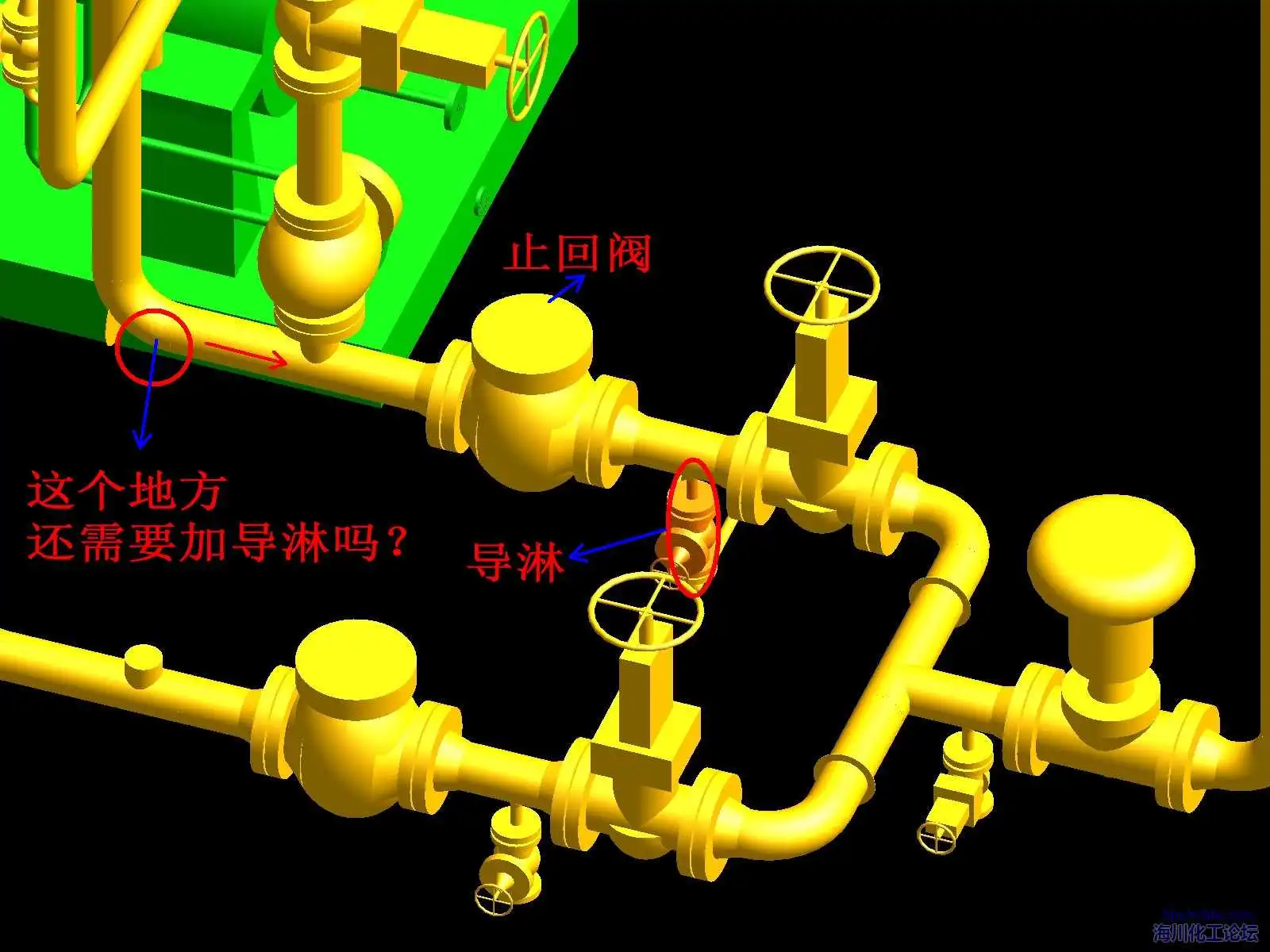

     泵出口管线走向如附图所示,正常情况下,止回阀后有导淋,如果在该泵停车时,止回阀前管道内的流体如何导出,是否需要加一个导淋管线呢?谢谢

不需要,用氮气,走泵跨钱将介质吹出来不就可以啦!

图有错误。,,,,,,,
发表于 2017-4-20 09:11:33
请指正。多谢  详情 回复 发表于 2017-4-20 10:09

转角那儿不需要加导淋,后面的止回阀为什么在截止阀的前面?

转角处导淋是调节阀前导淋,必须需要 泵出口部都是先止回阀、再切断阀  详情 回复 发表于 2017-4-27 11:50
转角处导淋是调节阀前导淋,必须需要
泵出口部都是先止回阀、再切断阀
