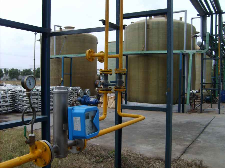

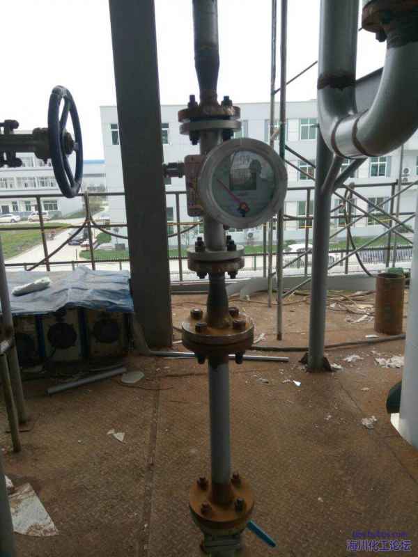

可能是一个老生常谈的问题,但确实是一个还有争论问题。
刚才看到了一个帖子在讨论与转子流量计相关的话题,不免的又将直管段的问题扯了出来。http://bbs.hcbbs.com/thread-1770385-1-1.html
从设计角度来说,一般仪表专业在给安装专业提转子流量计安装条件时,会提出一个直管段的要求(如:前5DN后250mm)。
我问过仪表设计人员,他们的说法是,仪表安装规范没有强制要求直管段。但是样本和使用上有直管段会好,说是有整流的作用。
我查过《石油化工装置工艺管道安装设计手册》(第五版)P415确实有安装直管段的要求。
但之前海川曾有一个帖子也讨论过这个问题,地址我没记下来,但其中的一句话我记录了下来,“转子流量计 无 严格上游直管段长度要求,但也有制造厂要求(2-5)D长度的,实际上必要性不大。”
我在网上看了2家转子流量计厂家的产品介绍,介绍中确实没有提到安装直管段的事。
所以说,这个直管段,到底是怎么样的,请发表你们的看法。
另外,还有一个问题,转子流量计一般是安装在垂直管路上的,但也有安装在水平管路上的。我问过仪表设计人员为什么不选用,他们说普遍反映不好用,所以一般不选。大家是否有使用过的,请讲讲实际使用效果如何?

安装在垂直管道上,一般都会有一定的直管段,在实际安装过程中要考虑维修,查看的需要。

调节阀、流量计等仪表都会有直管段,这个话题讨论过很多次了,在施工配管的过程中,配管师傅也会加直管段。
垂直安装可以保证物料都是全部充满管道的

专业的叫法是“垂直”吗,我看“竖直”较恰当些。 假如转子流量计直接接在调节阀后面没有一个直管段缓冲,由于调节阀通径在管道上有缩径现场,中阀芯冲出流速比管道中大,流体周围还有空隙,不稳定的流动会造成转子流量计计量不准。
下面那个水平安装的,应该是流量计内部有个上U形的管道,把介质上去再下来,压降和准确性都不如竖直安装的好。好处是在水平管上也能安装,配管时有条件的都不选这种
