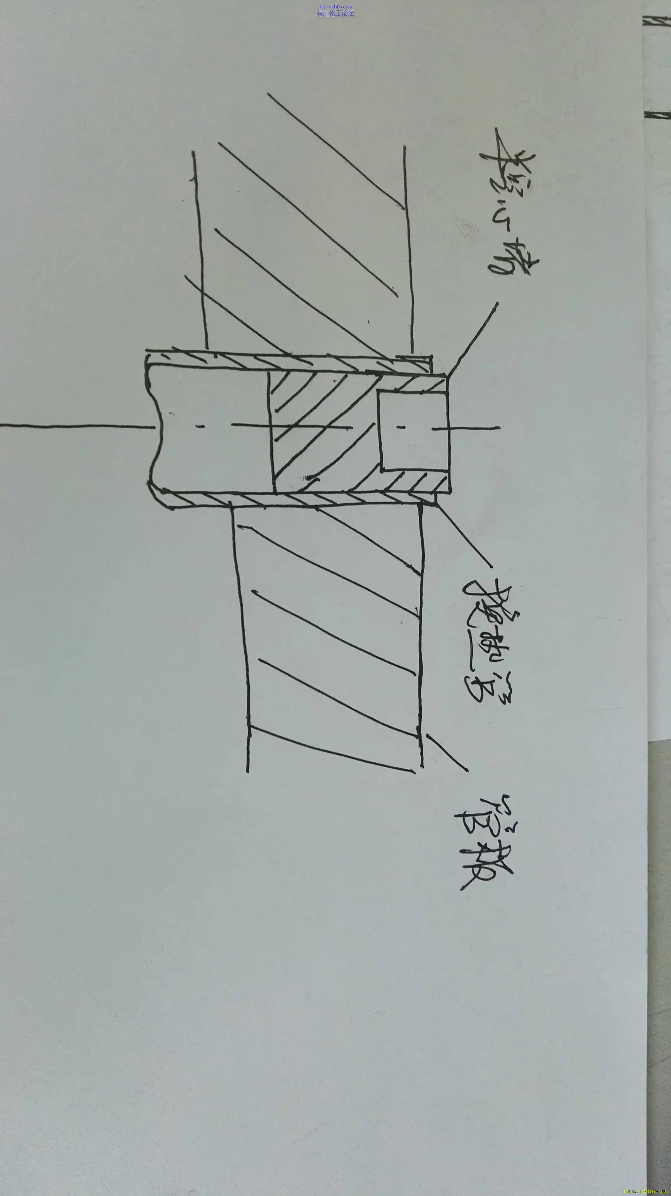

求助各位海友:
   管式换热器管子漏了,以前在美荷型30万吨化肥尿素静设备检修规程中有见过用半空心堵子堵管,现在想不起来相关参数了,请问哪位海友知道上传一下,急用!谢谢!

这是常用方法,常用在不重要的换热器上,缺点是易对周围的管板产生应力,加重周围的泄漏率。  详情 回复 发表于 2017-4-19 11:26
轶心机电 发表于 2017-4-14 13:03
堵管的工具叫TUBE PLUG,有一定锥度,楔入管子里。
