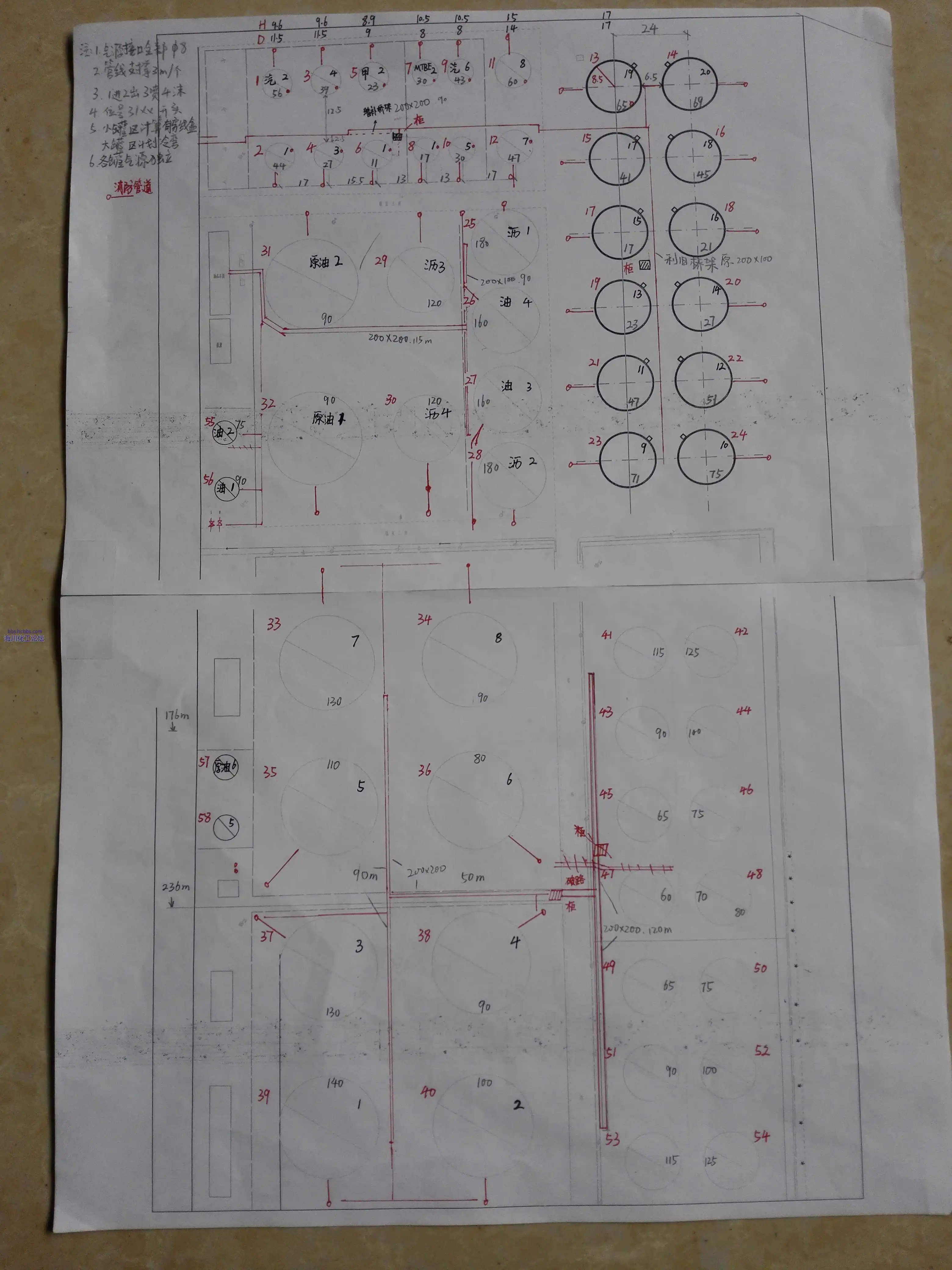

       在油品储罐区需要给各罐安装进出口气动阀、消防水阀、消防泡沫阀、高低液位开关等仪表。由于控制室太远,如果直接将每个罐仪表用电缆接入控制室就太费电缆,现在计划把罐区分3块,分别布置3个远程柜,放置在储罐区域,在这种危险区设置控制柜有什么好的方案?
       曾经用过正压防爆柜,接入气源一直吹着,机柜下部电缆进线口是一条电缆一个洞,对应着一个表,虽然每个电缆洞都有格兰头,不过始终是压不严实,导致柜内不能蓄压,请问有没有比较好的方法解决这个问题。领导意思是把电缆换作多芯多组的,比如把1*2*1.5的换作12*3*1.5mm2,减少电缆口数量,不过我依然觉得这样也不太好,漏气还是必定会漏的。我不想用多芯电缆,因为会需要增加额外的防爆分线箱,增加许多计算工作同时也增加了接线点,使得安装过程更复杂、安装工时增多,投用后也会增加许多不可预料的问题。

awngaixia楼主 VIP会员 VIP会员 | 显示全部楼层       最后访问IP四川省
如图
正压通风倒是,但是进线怎么处理能够让柜内压力保持住,感觉格兰头里面的塑胶没挤到电缆外皮上,缝隙太大。
wowwz1 发表于 2017-3-31 08:25
加防爆胶泥堵死不行吗????
不是没堵过啊,电缆容易松动,效果不是太好,柜子地面5、6十个洞的电缆
发表于 2017-3-31 08:57:31
tiandiyixian 发表于 2017-3-31 08:28
不建议采取这种方式,如果想用远程柜,远程柜也不能放在储罐区,应该放在储罐区的安全距离之外,让后用光缆 ...
面太宽了,想要各区域集中一点接线,也由于旧控制室安装空间的不足,必须分别设置

可以考虑在罐区现场建一个现场机柜室,把罐区增加的点先进这个机柜室,再通过光纤通信到中控室机柜室。只是这个现场机柜室要求要是抗爆的。

shuchuanyuVIP会员 VIP会员 | 显示全部楼层       最后访问IP辽宁省
解决思路就是使用对应等级的防爆控制柜。正压通风是正道,泄露的问题从泄露上解决,另外是微正压即可,气量不用太大,但必须连续。
敲黑板,下面是重点哈:防火堤外面就不属于防爆区域了,你在防火堤外面建个IO间就完事了呗。
jlshnlhj 发表于 2017-3-31 11:55
"只要气量足够。你漏气也能正压."要保证的不是漏气能正压,而是开柜门能正压。
还要考虑到:供气系统故障 ...
嗯,气路故障没考虑过,这个系统也不算重要,毕竟只是监测罐区液位为主,控制进出口阀也不是很高频次,而且电磁阀基本都有手动嘛。
但是远程停止和启动机柜电源倒是没有想过。没必要吧。如果非要强制停止那么直接在控制室把UPS至远程柜的电断掉应该就行了把。
