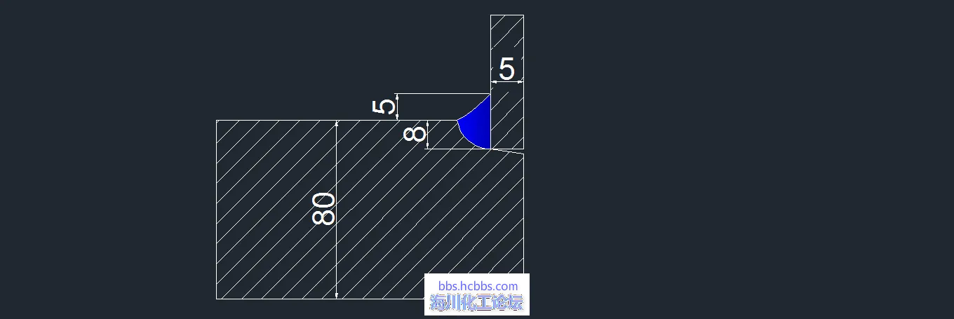

简介--各位大能,有一个问题请教:如图所示,管子插入筒体D类未全焊透的接头形式,焊缝深度8mm,筒体厚度80mm,这样的接头焊前需要预热吗?我们平常所说的厚板预热——按照厚度不同对预热提出不同要求,这个厚度指的是母材厚度还是焊缝厚度?-登录查看全文

简介--厚的已经需要预热了,因为不预热它的冷却速度就快,对组织变化会产生影响。-登录查看全文

简介--那预热不预热是按照母材厚度考虑还是焊缝厚度考虑?比如像上面这种厚板非全焊透结构,母材很厚,但焊缝只焊几个mm厚,有必要预热吗?-登录查看全文

简介--预热与否,以及预热温度应按材料、焊接接头厚度确定。本图中没有说明是什么材料,不好确定。至于预热厚度按焊接接头厚度确定,取8mm即可。这个结构与换热器管板连接焊缝相同。 ...-登录查看全文

简介--接头厚度。。 接头厚度的定义  看GB150.4 焊后热处理那里。。-登录查看全文

简介--taozb 发表于 2017-3-30 08:42 预热与否,以及预热温度应按材料、焊接接头厚度确定。本图中没有说明是什么材料,不好确定。至于预热厚度按 ... 您好,关于预热厚度那个问题还是以接头厚度为准,而与母材厚度无关?拿 ...-登录查看全文

简介--我觉得不需要,焊接接头厚度不大,如果是做的全截面焊透不仅需要预热,消应力热处理也应该做了。-登录查看全文
