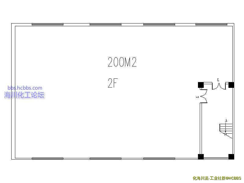

假如一个单层仓库占地200m2,按照前半句只要一个出口,按后半句又必须两个。请教这条怎么理解啊

战虾楼主 VIP会员 VIP会员 | 显示全部楼层       最后访问IP江苏省
难道这样的2楼仓库要这样设置出口吗?
发表于 2017-3-25 19:28:27
难道这样的仓库 出口要这样设置吗?
难道这样的仓库   出口要这样设置吗?
仓库和防火分区是两个概念,一个仓库内可以划分好几个防火分区。这个里面的两扇门距离太近了,只能看成一个,安全出口之间是有距离的,应该是不低于5米  详情 回复 发表于 2017-3-27 11:00

战虾 发表于 2017-3-25 19:28
难道这样的2楼仓库要这样设置出口吗?
仓库和防火分区是两个概念,一个仓库内是可以分割的。这个里面的两扇门距离太近了,只能看成一个,安全出口之间是有距离的,应该是不低于5米
