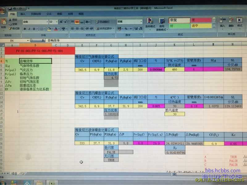

[求助] 霍利韦尔调节阀噪音计算表格。有几个参数看不明白

如图 音响效率和Cf(FL)

一脸茫然!
发表于 2017-3-24 15:14:01
BGARCVIP会员 VIP会员 化海川流 | 显示全部楼层       最后访问IP上海市
FL是阀门的恢复系数 一般恢复系数高的阀门 抗气蚀能力强

调节阀在选型 发表于 2017-3-24 20:33
这个系数有参考值吗。 或者数据表
有是有的,不过和厂家本身的产品也有关系。这是一个很庞大的数据表,根据直通阀不同型号,旋转阀不同型号,不同角度都有不同。实际上这个噪音没什么太大关系,如果不是需要针对闪蒸气蚀做特殊选型专业人士,没必要了解这么深。
