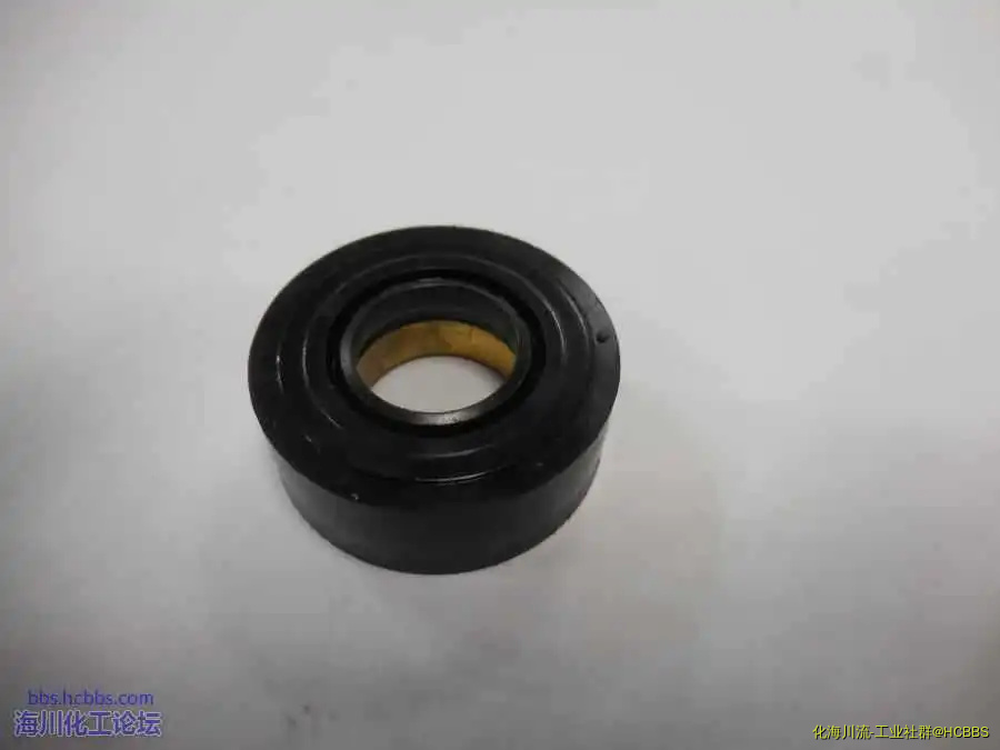

各位大侠求解,ASCO电磁阀内部密封件,结构形式和标准是什么
