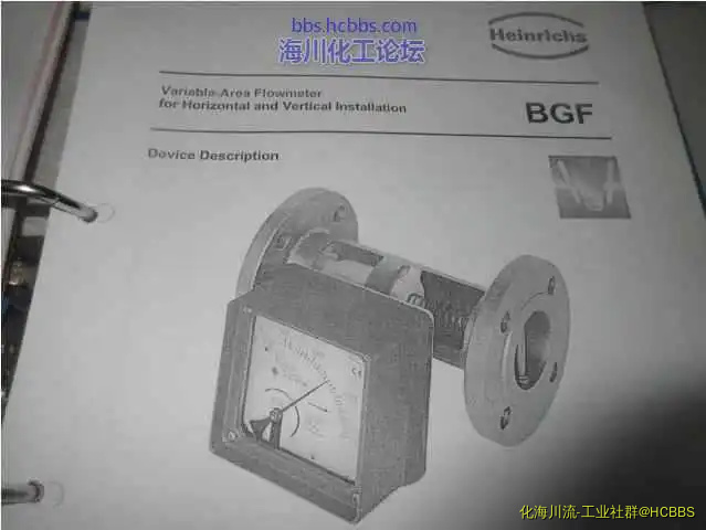

挡板式流量计,里面一块板,流量大板偏转大
发表于 2017-3-17 08:21:10
tt1349VIP会员 VIP会员 | 显示全部楼层       最后访问IP江苏省
图片供参考
发表于 2017-3-17 09:06:13
长知识了,以前还真没遇到过。  详情 回复 发表于 2017-3-21 10:27

就外观来看是金属浮子流量计(即转子流量计),这种流量计一般是竖直安装,但是也有水平安装的版本。选型时要确定是竖直安装还是水平安装。
发表于 2017-3-17 12:16:47

转子流量计安装有多种方式,不足为奇
发表于 2017-3-17 13:55:44
shakicVIP会员 VIP会员 | 显示全部楼层       最后访问IP上海市
确认是水平安装型金属转子流量计。
发表于 2017-3-17 14:15:47

有水平安装的转子,看样子象转子流量计,楼主把表屏擦一下,就能看到里面的型号了,
