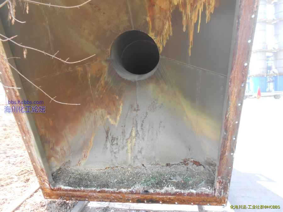

这个是转化炉引风机入口拆下的管件,里面的东西看着像是铜绿,我水平有限不是很确定,希望大神能够解惑。

不知道你们转化物料和转化反应原理,但是物料内应该含有硫的成分,硫和铁在一定环境下会产生反应,生成硫酸亚铁和硫酸铁,硫酸亚铁正常情况下为浅绿色,而硫酸铁一般为黄色,甚至深黄色。可以采用氯水去测试,氯水褪色,就是硫酸亚铁了。

同意楼上的说法,应该是硫化物之类的结晶物

不同意楼上说法,引风机主要是考虑烟气成份,和物料及转化原理没有什么关系吧,解吸气成份应该没问题,主要看看燃料气的组分吧。

燃料气主要是焦化干气和天然气,一般是焦化干气,焦化干气量不足的时候加入天然气。

是不是焦化干气硫含量超标啊  详情 回复 发表于 2017-3-16 13:22

干气硫含量一直很好,很少有不合格的时候。

怀疑是燃料气带氨液,燃烧后低温凝聚造成

瓦斯硫含量高,烟气温度低发生露点腐蚀,硫酸蒸汽与炉子的耐火材料和灰尘结合成的结晶物。

干气分析多长时间做一次呀,有时硫含量超标做不到呀

这是典型的燃料气硫化物超标的现象。

燃料气硫含量超标
