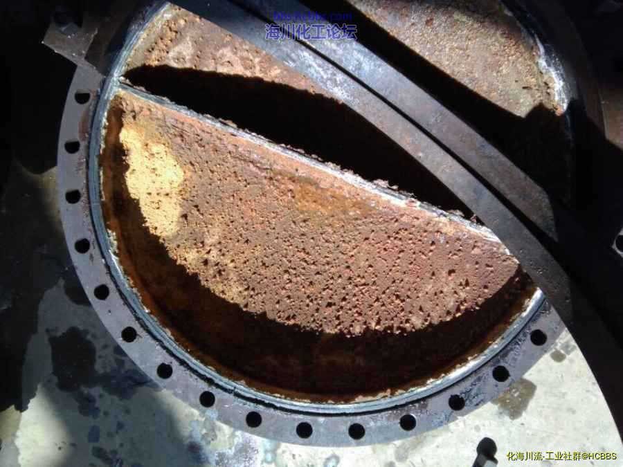

这是我们厂换热器循环水流程的图片,换热器有少量氨泄漏,在换热器尾端出现大量的这种腐蚀。
请问,这是什么类型的腐蚀。预防这种腐蚀,循环水药剂有什么注意事项?

有没有水质检测?加的什么类型的药剂?这些都需要考虑。只看图片看不出太多问题。我们有使用循环水的经验具体可联系。

点蚀和全面腐蚀~~

首先做个水质检测,根据检测结果来判断是什么引起的腐蚀。

水垢,换热器壳侧。

做水质监测,再者说有少量氨泄漏,针对这个情况有没有加什么药剂处理,具体情况说清楚点

wang36962006楼主 VIP会员 VIP会员 | 显示全部楼层       最后访问IP江苏省
加药情况是这样:加有机磷缓蚀阻垢剂、固体溴氯氧化杀菌剂、异噻唑琳同非氧化杀菌剂。
因为漏氨,导致循环水氨氮10-30mg/L。因为污水处理能力有限,排污量受限制。系统一年中只加过一次剥离剂。
循环水水质:钙硬度250-350mg/L、总碱度<50mg/L、氯离子<400mg/L、总铁0.6-0.9mg/L、总磷2-4mg/L、电导率2000-3000(进水700-900),系统的主要问题是碱度提高不了,而又未发现酸性物质的泄漏。怀疑是氨氮在富氧条件下硝化为硝酸根和氢离子,降低了碱度。所以,水质调节以加杀菌剂(氧化、非氧化交替)和PH调节剂为主,为节约费用,氧化杀菌剂有部分用的是次氯酸钠。
但是,现在发现:当把漏氨的换热器循环水回水单独分流到污水井后,系统的氨氮降低到<5mg/L(吸入空气中的氨气),碱度仍然下降。不知道什么原因。
因为**排污指标要求较高,循环水氨氮>2mg/L就不能排雨水系统,所以目前排污受限,近几个月底部排污从来没排过,旁滤是正常开的。
发表于 2017-3-16 11:43:45

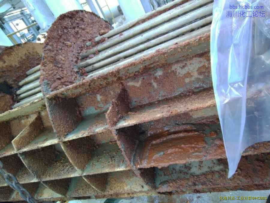

这是空分的换热器,循环水走壳程,怎么会有这么多粘泥?
我们是空分、水煤浆气化、变换、甲醇洗、硫回收制酸、液氮洗、氨合成工艺的合成氨企业。
最初循环水换热器漏氨是发生在氨合成的氨冰机水冷器和冷凝器(120度、1.0MPa,介质氨气),循环水走水冷器和冷凝器的管程。最初根据设计换热器换热管是碳钢材质,现在换成了含钛的不锈钢。
后来出现了甲醇洗贫甲醇水冷器(<100度,循环水走管程)、变换除氧水冷却器(104度、6.0MPa,循环水走管程)的泄漏,分别更换和维修了换热器。
最近甲醇洗甲醇再生塔的硫化氢馏分冷却器也出现泄漏(循环水压,0.4MPa,高于硫化氢馏分),正在更换。
氨合成高压的合成气水冷器也出现泄漏(80度、12MPa,介质氨气、氢气、氮气,又导致漏氨),正在维修。
空分的冰机和水冷器拆出来也是很糟糕。
我们看循环水的加药方案思路还是准确的,但是为什么腐蚀这么厉害?
