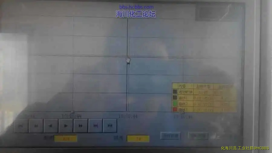

我们的工业废水ph12-13左右,在经过酸中和后,保持6-9区间,可是头痛的是水是长流的,时刻变化着,中控的远程阀位时刻点调节,曲线波动总是在变。几乎一个班全在看它,完全不让人省心啊!特想有没有好的方法,让ph保持稳定。个人的模糊想法,是截流分段处理,意思就是处理一部分,放掉一部分,问题就是水量不稳,ph不稳,我就要控制一定量废液处理合适后,在继续处理后续的。特想请问有没有成型的工艺,自己的模糊点心,实施起来肯定困难重重。非常感谢。

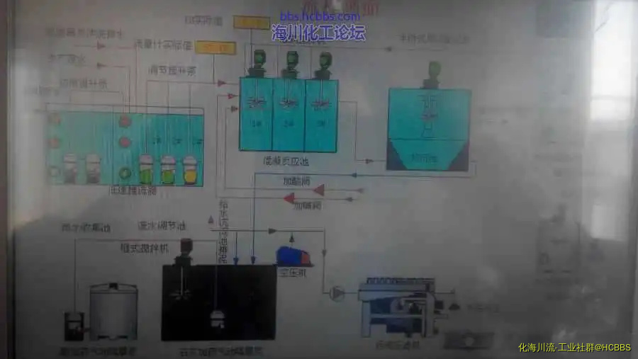

可以细点说吗,真的非常感谢。可否有图片。
发表于 2017-3-15 10:29:25
zjdzfjc 发表于 2017-3-15 08:19
建立一个调节池,在调节池进行酸碱中和反应,然后把水在存放在缓冲池沉淀,对外排出,这样即使你的水量不稳 ...
也是这么想过,请看图片

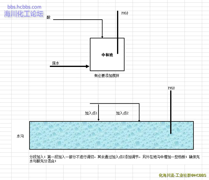

你所说的中和池,就是地沟加酸的过程吧,如果能在根本上解决,曲线波动,我原以为有一个缓冲的过程,因为我们的流量ph一直在变,让人无法控制稳住,中控的阀位一直在变。从你的图中,一个中和池,一个地沟,怎么联系的,还是就是一个。
发表于 2017-3-15 15:53:02
两个方案:第一个在中和池中进行中和,可能比较好控制一点; 每二个方案是,分段进行中和,第一段加部分酸进行中和,每二段再加部分酸进行调整,这样PH控制调节范围较小,可能不会存在那么大的波动。  详情 回复 发表于 2017-3-15 16:18
一万条肥鱼 发表于 2017-3-15 15:53
你所说的中和池,就是地沟加酸的过程吧,如果能在根本上解决,曲线波动,我原以为有一个缓冲的过程,因为 ...
发表于 2017-3-15 16:18:30
每二个方案是,分段进行中和,第一段加部分 ...
中和池,就是缓冲过程呗!如图中我草图,在中和池调节好,在放出
