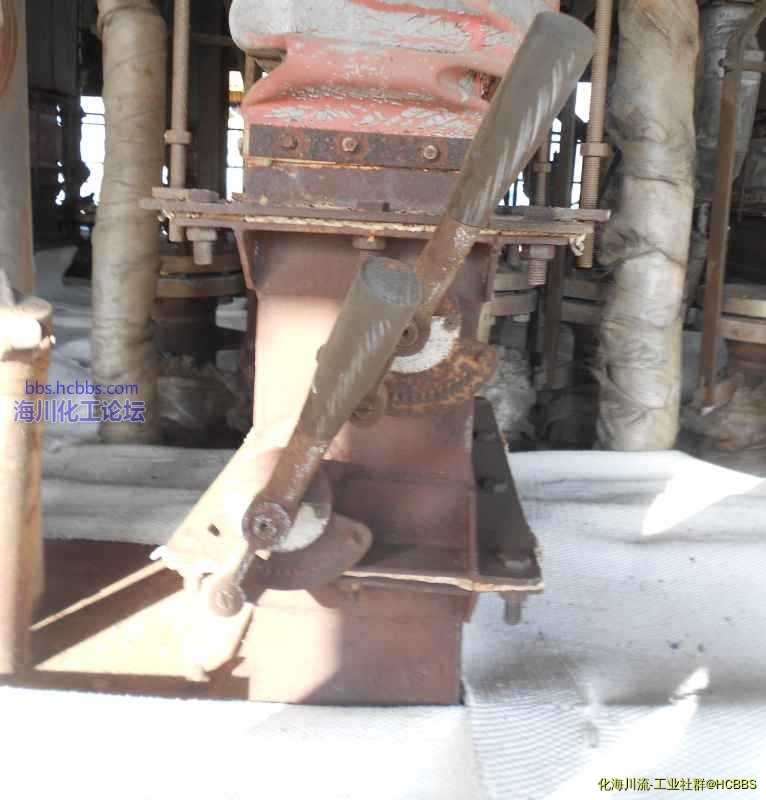

DSCN0191.JPG 请看此图,你们认为上面是一次风门还是二次风门?

晕,发一张图片,旋转了一下,怎么发出三张图片,那个管理会修改,帮我把下面那两张重复的照片删除掉。

看到软连接的胶皮,我认为上面的是一次

专*家们这样表达你所述的问题:一次风是指在总燃烧空气中,首先与燃料混合的那部分空气;二次风是指为了补充一次风的不足,向燃料供给的辅助空气。还有一种说法,一次风助燃,二次风稳型。
我一般是看一下内部的结构或者是试一下两个风门实际的作用,最近用的加裂的加热炉风门形式跟这个一样,但是开那个影响都是一样的,他只是简单的把风道分成了两部分都可以进行调节,作用相同,道理明白了,试试就知道了。

我们的认识应该差不多,我们这里讲的是一次风门主要提供燃烧空气,二次风门是助燃和调整火苗。这张图片只是看着风门把手,都会认为上面为一次风门,因为它的位置比较居中,给人感觉是主给风,但是请仔细看左边的火嘴  详情 回复 发表于 2017-3-12 20:43
