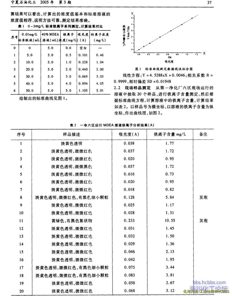

两个文章中铁离子为什么相差这么多

铁离子的含量怎么会相差这么多呢,好几千倍看到有的厂家是50ppm的,有的是2mg/l的,究竟是什么原因导致相差这么大
