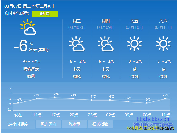

化冻期安全风险提示
    上周还是上周还是“最强”降雪41公分,这周就已经是艳阳高照,气温接近零度,初春的天气变化像变脸一样快速,化工人该如何应对呢?“最强”降雪41公分,这周就已经是艳阳高照,气温接近零度,初春的天气变化像变脸一样快速,化工人该如何应对呢?
小编结合个人经验和近期工作,给大家分享“化冻”期的“安全提醒”。
