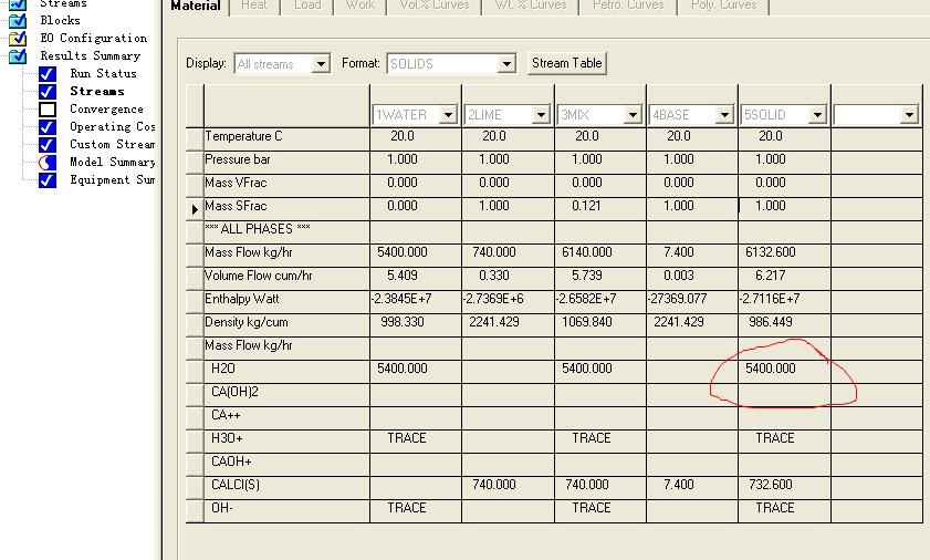

按照包宗宏的《化工计算与软件应用》一书的操作步骤模拟例2-10,反复几次始终有警告,麻烦海友有时间给看一下,不胜感激!附件为模拟文件。

你设置固体氢氧化钙0.99的时候,不应该在MIXED物流里设置,去CISOLID子物流设置就没问题了,另外,这个CA(OH)2这个是强电解质,溶液中是不存在CA(OH)2这个常规组分的,没必要定义,你还弄个电离方程,没必要

感谢版主的回复。按照你说的去CISOLID子物流设置氢氧化钙截留率0.99,运行结果显示水跑都到“5solid”里了,不对吧。
另外想问一下“非常规固体”是什么意思?我自己的理解是部分溶解于溶剂的固体,但在本题中看似乎又不合适(氢氧化钙微溶于水,在水中不能完全电离)。

那是版本的问题吧,我这里好的,实在不行,你辛苦点,在mixed物流里都填上1,截留多少就填多少,另外非常规固体应该是aspen里不自带物性的固体吧,例如煤、灰尘、有时候聚合物也可以处理成非常规固体

CISOLID是常规固体,NC才是非常规

我按照书中的步骤模拟,结果是碱性水都在5SOLID里面。想了解下你最后是如何处理的

抱歉,好久之前的模拟,当时我自己没有找到问题所在,又因为其他事情,这个问题就被放置了
