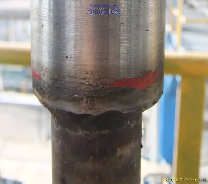

一条运行了约10年的304不锈钢管发现有砂眼,漏点处于焊缝往上约5毫米的位置。管线运行介质是10℃、4.0MPa丙烯,外带保冷,请问各位大侠这是什么原因引起的砂眼,谢谢各位。
红线之间位置为漏点
红线之间位置为漏点

焊接质量问题

谢谢回复,但是这个位置离焊口有大约5 6mm,焊接会影响到这里吗?

母材问题吧?以前遇到过,新管子,带个眼儿,漏气。

谢谢,我们的看法也是母材,但是运行约十年才出现有点奇怪。

像母材问题,工业管的话,1.基本都是拉出来的(无缝管),2.也有非标是不锈钢板卷成的。如果后者(不锈钢板卷出来然后焊接的,焊管),那原本不锈钢板的板面质量就存在砂眼的话,那卷管之后表明再处理(有的抛光什么的)砂眼会更明显,但是,出厂时不可能让客户看到这些瑕疵品,基本会抛的很轻。

谢谢,这个是316的无缝管,跟阀门一体的,看来还是母材的可能性大。

肯定是母材的事。

个人观点:应该是腐蚀的。
发表于 2017-2-22 09:04:22
应该是母材问题,如果是焊缝或腐蚀问题,早就应该出现了。

从图上看,应该是锻件加工的管子吧,那锻件毛坯就应该有问题。

谢谢,应该是材质问题,不锈钢应该都是锻造出来的吧
