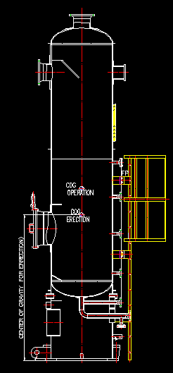

各位海友帮下忙,一台立式容器,上部和下部是标准椭圆开封头,中间是筒,最下面是裙座支撑,请问如何快速找到设备的重心?谢谢.

图形如下.

重心位置是需要计算的,将上、下封头、筒体、裙座筒节、基础环等部件的各自重心位置和重量,分别计算重心矩,求得整体重心位置。

近似估算在设备总高的一半(中部)。

如果精确计算的话,把人孔等重量较大的部件也计算进去。

手工计算可以找到大致的位置,三维建模可以找到精确的位置

重心在设计的时候就已经确定了,看图纸就能找到位置,如果只是找粗略的位置,带裙座的其位置基本在总长度尺寸偏底座方向,中心到下分三之一之间,卧式搬运把绳子拴在这个位置就基本能抬起,当然一台设备不可以只用一根绳子吊运。立式吊运,挂在吊耳上就可以。

用三维软件画一下
