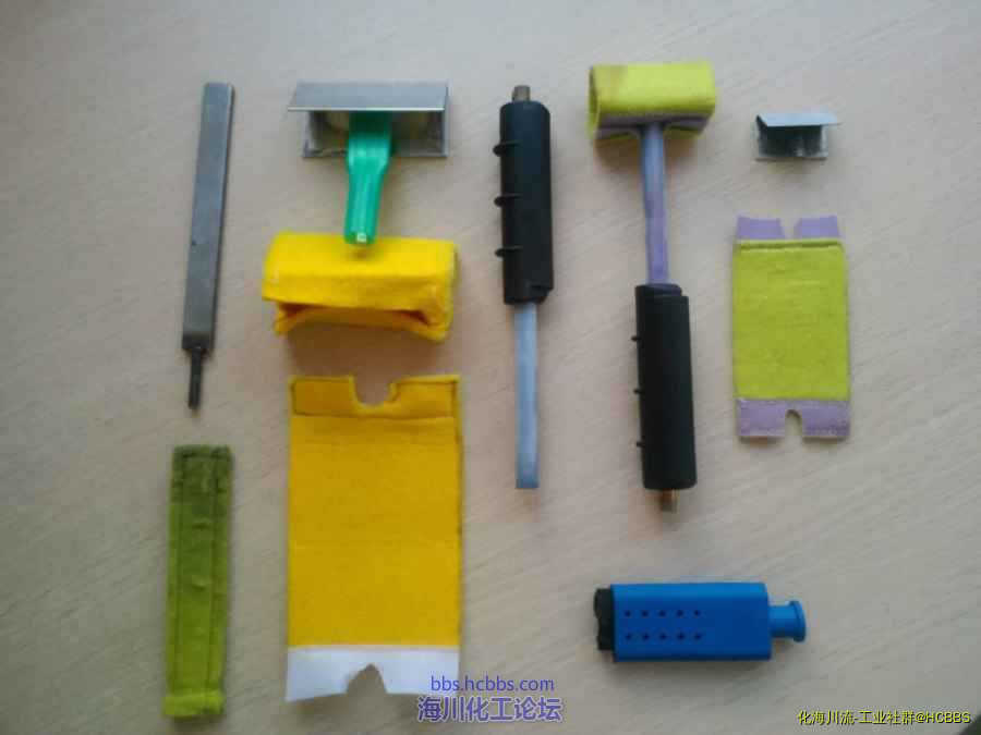

bxgsxVIP会员 VIP会员 | 显示全部楼层       最后访问IP山东省
AYSKX 发表于 2017-2-21 15:22
选用哪种不锈钢更好一些,要求:硬度达到300-350HB,耐中性盐雾腐蚀200h达到10级。不知道这种酸洗钝化层 ...
304的耐蚀性能够满足200小时的盐雾试验要求  但是硬度达不到   3Cr13硬度能够满足  耐蚀性不行,通过对其进行钝化,应该没能够满足200小时的盐雾试验。钝化膜的厚度一般能够达到3微米  施工工艺比较简单,电化学原理,设备和酸液配合使用,通电后,刷头蘸取酸液并在不锈钢表面进行酸洗,将表面锈迹、油污、焊缝的色变等去除,再换钝化液进行钝化。酸液没有腐蚀性,无须担心被腐蚀。

请问这套设备价格以及配套的酸洗剂和钝化剂的单价是多少?方便的话将操作工艺发给我学习下。再考虑后续购买的可能性。谢谢!  详情 回复 发表于 2017-2-22 16:55
