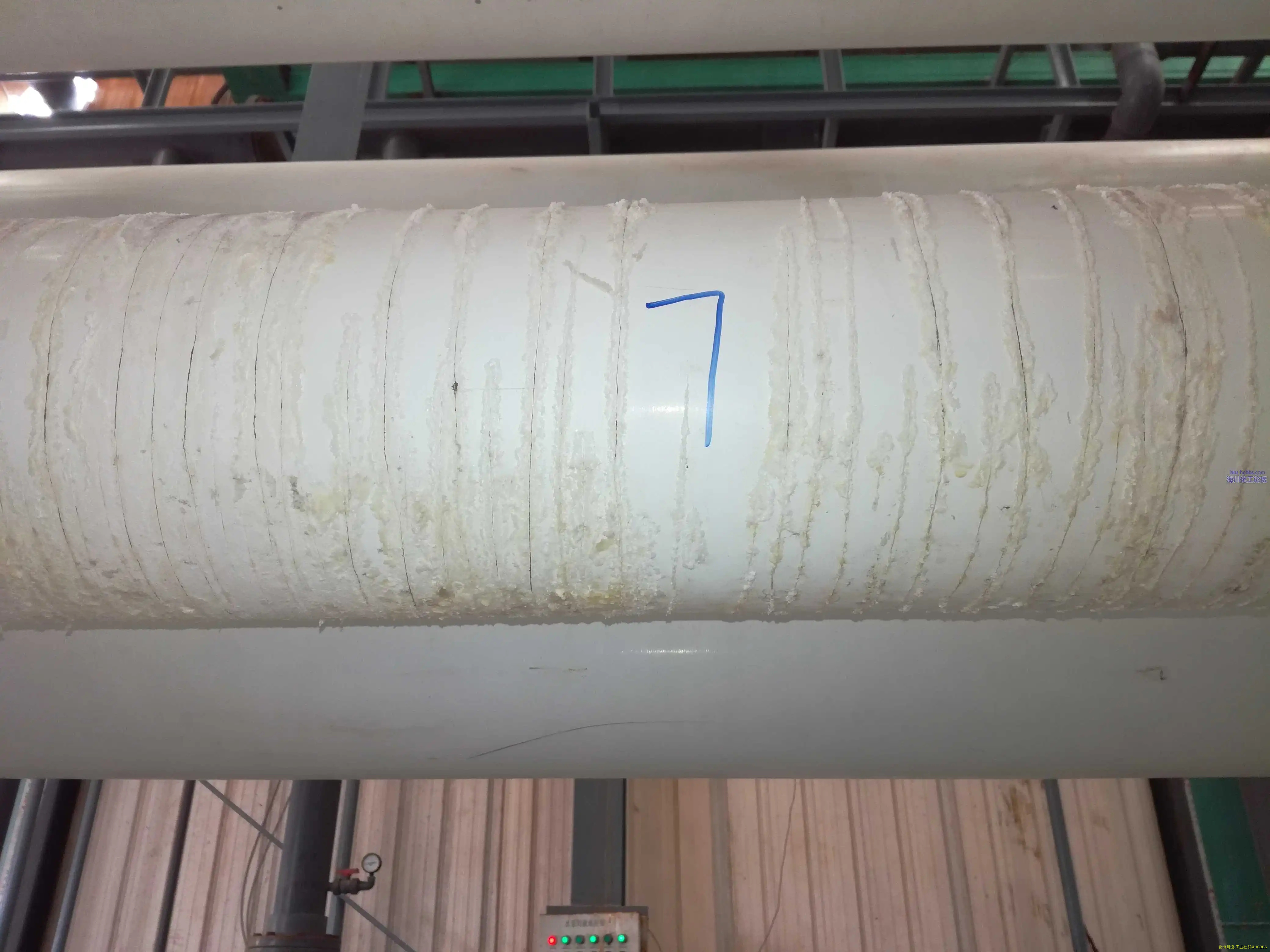

我厂水处理RO膜壳产生大量环状裂纹,
膜壳环状裂纹
膜壳环状裂纹
,请大家分析其产生的原因

内部压力过大胀了

水流不畅压力过大胀了

玻璃钢的膜壳挂了?

张力大了
建议关注一下压差

但进水压力没有超过1。5MPa呀

我怀疑是不是在酸洗时50度,然后进水只有10度,温差造成 ?“

可能是压力太大造成的

是不是酸洗的时候压力大,涨的?

酸洗是30米扬程的泵,不会。

是不是压爆了

但是温度高啊

有可能是冻坏的吗?

确认不是冻坏的

如果膜壳因为压力过大都这样子了,那RO膜全部都废掉了,还是怀疑热胀冷缩导致的。
先前我们的RO系统因压力过大,把RO膜和PVC弯头给打爆了,但膜壳没问题
