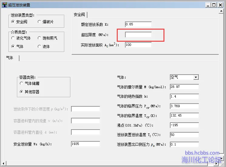

工作压力1.0MPa(G),设计压力1.6MPa(G),整定压力1.1MPa(G),下图中超压限度该怎么输入啊,哪位高人指点一下

我认为是 0.16MPa

超压限度为设计压力的10%,当然是0.16MPa。

超压限度为设计压力的10%或0.02MPa的大值

应该是泄放压力的10%才合适。

当容器上设置一个泄放装置时,容器超压限度不大于设计压力的10%或20KPa中的较大值;当容器上装有多个泄放装置时,容器的超压限度应不大于设计压力的16%或30KPa中的较大值。
