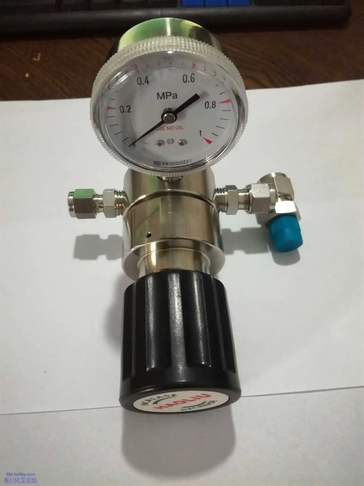

常用调压阀有哪些,普通闸阀和球阀也可以通过调节阀门开度来调压,区别是什么?

一般截止阀是作为调节开度用的,不推荐球阀和闸阀调节开度,这个可以通过阀门内部结构看得出

调压阀是自动调节阀的一种,对阀门流动特性有要求,一般为等百分比流动特性

普通闸阀和球阀的流量特性都是快开型的,因此调节性能特别差,只能在很小的开度范围内进行调节,精度差,流量不稳定。不推荐采用。调压阀一般采用特制的阀芯阀座结构,在整个行程范围内的调节精度都很好,无论阀门开度大小,调节精度高,流量稳定,易于调节。

调压阀实际是从功能上对阀门的分类,大部门阀门都具备调压的作用,闸阀、球阀、调节阀、蝶阀等都有调压作用,选择时只是在不用的工况下选用不同的阀,另外就是阀门的特性,有的是粗调,例如球阀、闸阀等,有的是精调,如调节阀、偏心蝶阀等。

调压阀可以根据下游需求自动来稳定下游管道压力,调节精度高,而球阀和闸阀不能根据下游压力自动进行调压,调压不稳,且这两种阀门主要功能在截断而不是调压。
