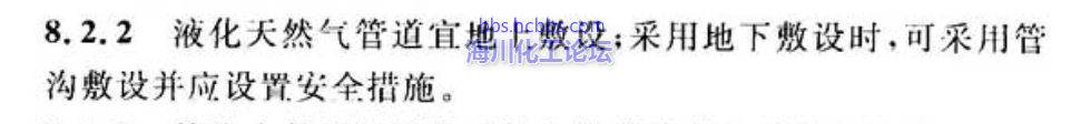

LNG管道在埋深足够的情况下,宜采用直埋还是管沟埋设?

可以参考一下规范   -GB 51156-2015 液化天然气接收站工程设计规范

感觉埋地,保冷的话不好处理,防潮层怎么做呢,有这个先例吗?

埋地吧,管沟容易积聚气体。

首先 你的LNG管道保温方式是什么 -164摄氏度的温度是用保温棉保温还是泡沫还是 真空绝热?  如果是保温棉这种的话直埋如何处理保温失效的问题?真空绝热的话外管是不锈钢管,但是也要考虑后期抽空维护的问题。  另外真空绝热管的连接方式是法兰连接还是焊接连接有没有泄漏的可能? 这些的话我觉得直埋不合理的 。
