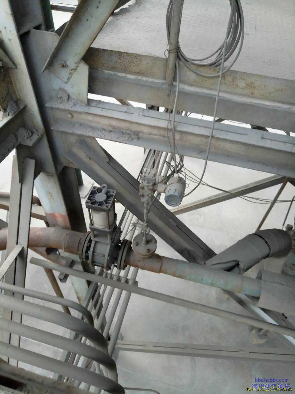

[讨论] 求助,仓泵输灰出料阀前面加压力变送器是什么意思?有图

是不是担心阀门卡涩或者堵塞,用于监控阀门是否按照工艺要求动作了?

压力变送器参与控制吗?

二楼正解

这样取样容易堵不?最好接口大一点,或者用隔膜式

判断出料阀是否内漏
