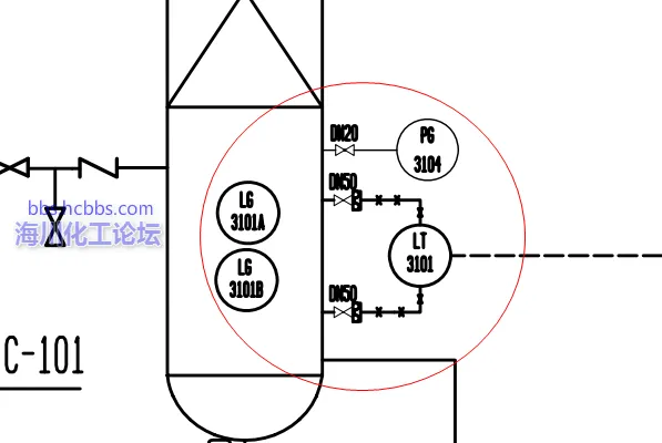

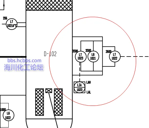

从图上可以看出图1远传和现场都没有量程,图2远传和现场有量程,符合标准吗?应该有还是没有呀?有哪些资料可以参考

看下HG/T 20505-2014 过程测量与控制仪表的功能标志及图形符号

为什么要做三个液位计两种不同的量程?量程都一致,不是能更好的对比,及时发现异常?

不符合标准;应该有。

PID图上不必有量程,具体量程是多少?这个在设备图上、在仪表规格表里面都会有。
再说,你光有跨度尺寸米或毫米,没有密度,严格意义上也并不总是都叫量程。

防止一个液位计故障,不能正确显示液位!
再说,你光有跨度尺寸米 ...
就是现场的总量程!
