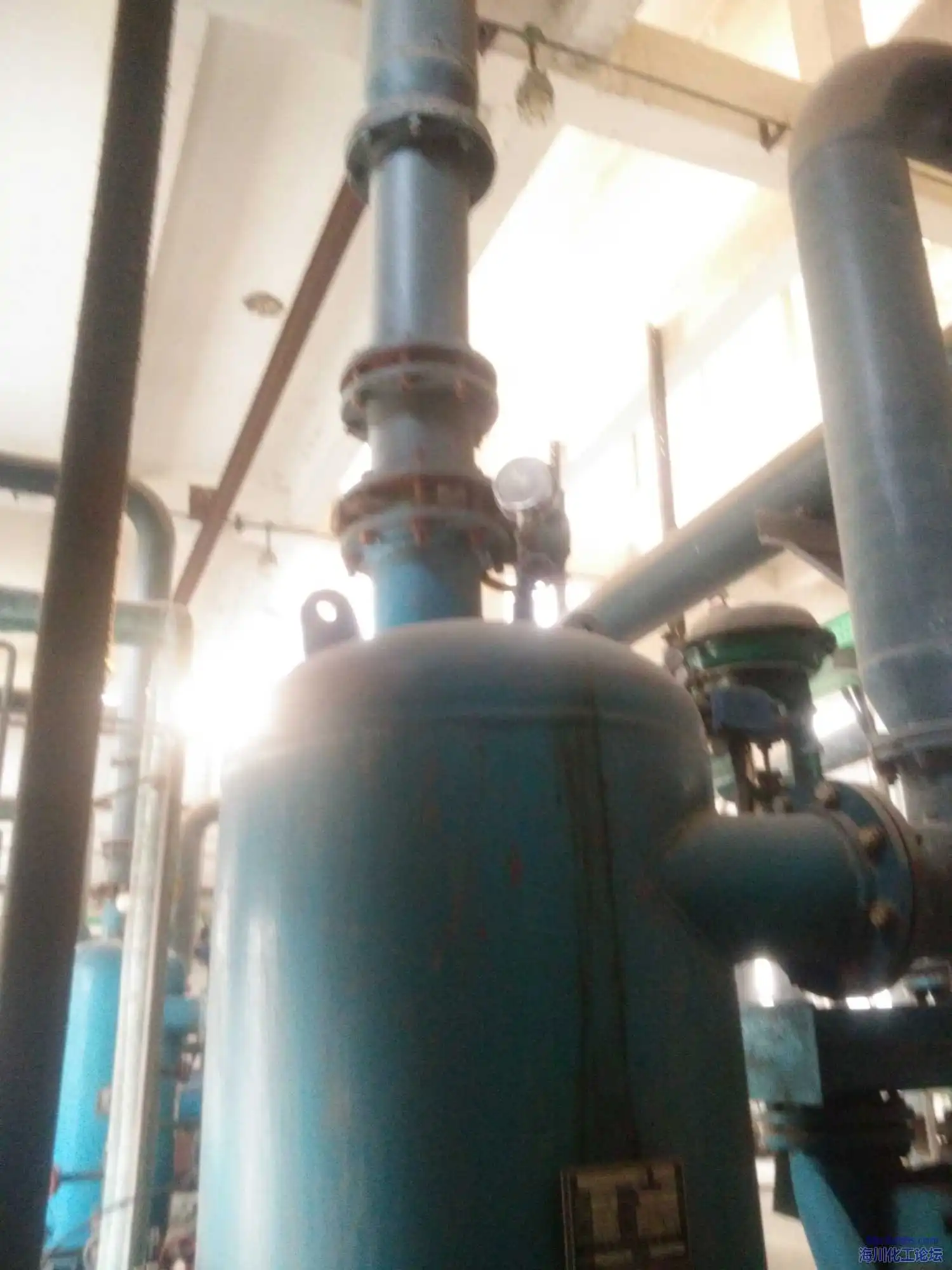

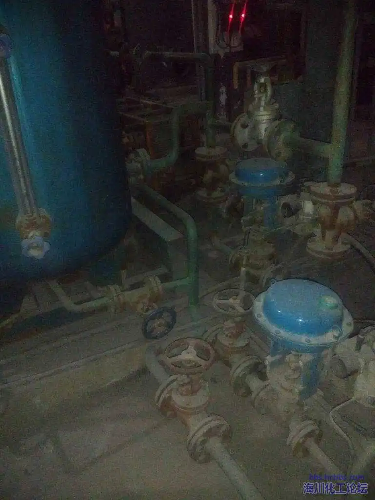

请问氢压机进口为什么在汽水分离器上,这个汽水分离器到底有什么用?里面的液位还时高时低什么原因?氢气从进口到出口气体是什么走向??

氢气压缩机是往复式压缩机,不可以带液体压缩。因此入口设置气液分离罐。  氢气中的水跟生产工艺有关系。 流程一般就是:气液分离罐-压缩机-冷却器-(如果二级压缩)-压缩机
       -(单级压缩)------用户

分离器作用有:1、分离压缩机出口的汽液分离。
                      2、为压缩机供应循环液。
                      3、合理的分离器液位保证压缩机的正常工作。
液位高低原因:入口进来的氢气是对应温度下的饱和水汽,压缩后会有液体水出来;另外即使分离后分离器气相出口也会带走部分水分,二者平衡导致根据不同负荷液位会逐步升高或降低。液位升高到高位时,分离器排液开关阀自动会打开排液,排到某个液位会自动关闭。液位降低到低位时,分离器补水开关阀会自动打开补水,补到某个液位会自动关闭。
氢气走向:入口--压缩机-分离器-分离器上出口;
液相(水):压缩机--分离器-循环液冷却器-压缩机  一直循环;多排少补。
