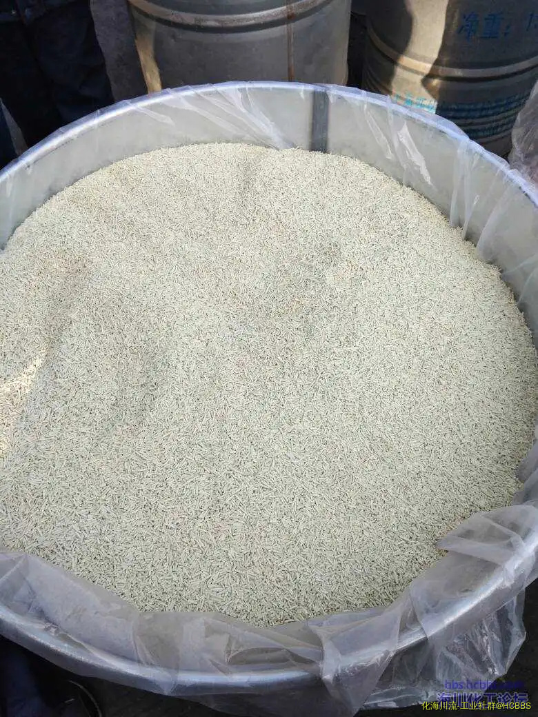

催化剂
正在装填
惰性瓷球
损坏的内件维修
维修人员正在进入反应器内部
掏空了的反应器
拆除通道板
拆下的内件
冷氢盘
图片顺序是反着来的,手机码字比较困难,新手,请多关照。

爬梯的挂钩要有防脱装置

法兰密封面还是保护一下好,如果磕坏了就麻烦了

内件技术不错,我们是泡罩塔盘,这个感觉不是。同时螺栓防护不错,还有法兰面的消防蒸汽平时投用吗?

谢谢提醒。

有保护的,这个拆大盖儿的时候就做好了,谢谢提醒

消防蒸汽平时不投用的,用到的时候或者有泄露或者是着火了
登录/注册后可看大图
,但愿一直不用,定期试一下就行,冬季需注意防凝防冻工作,投用初期要检查各孔是否畅通。
